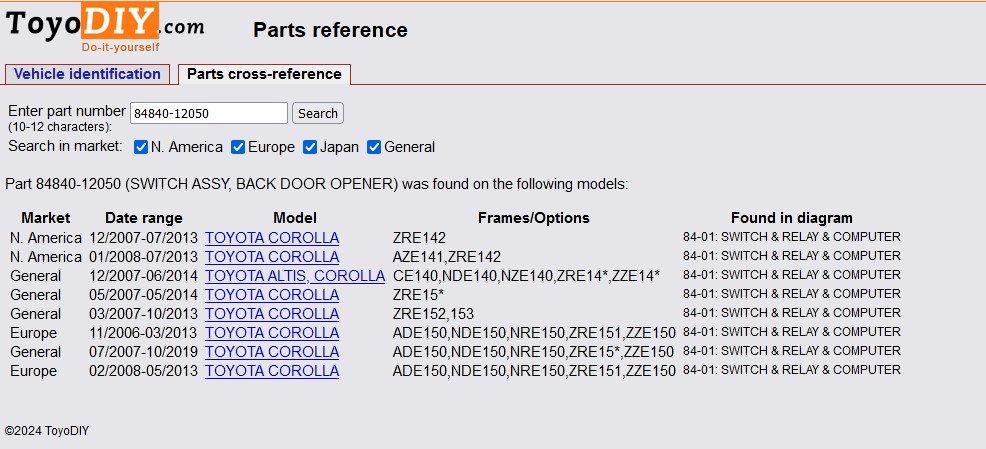

Публикувано на: 30 Ное 2024 09:32
от mapamop
pivaylov написа: ↑30 Ное 2024 08:34 с моя вин ли е частта
Не. За Avensis T25 / Corolla-Verso ~2007.
Номера за твоят VIN e 84840-12050 и е съвместим САМО със Корола седан/комби (не и със хечбек като гледам, че липсва Corolla HB в списъка):
84840-12050:
Screenshot 2024-11-30 091925.jpg (126.25 KiB) Преглеждано 8003 пъти
