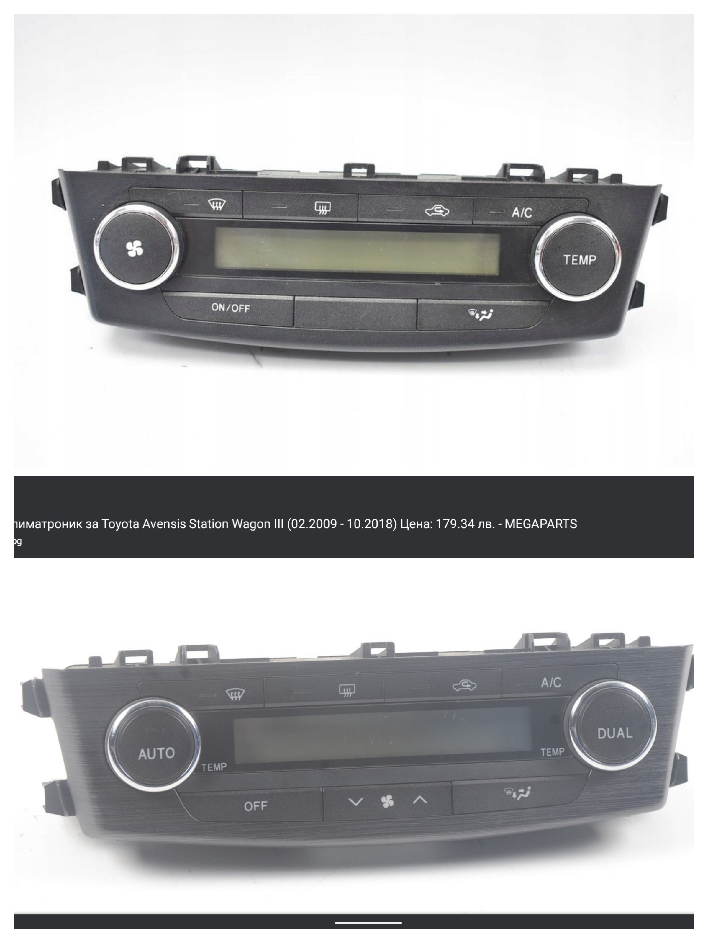

Здравейте.И аз имам проблем с врътките,колата е авенсис т27 комби 2010 1.6/132.Въпроса ми е следния,може ли да се замени панела (климатик)с такъв от климатроник и всичко да си работи нормално

Не, няма как да стане само със смяна на панела за управление. Подобна тема:

Доколкото разбрах колегата иска да го направи да работи като климатроник,а на мен идеята ми е да продължи да си работи като климатик.Благодаря за бързия отговор все пак

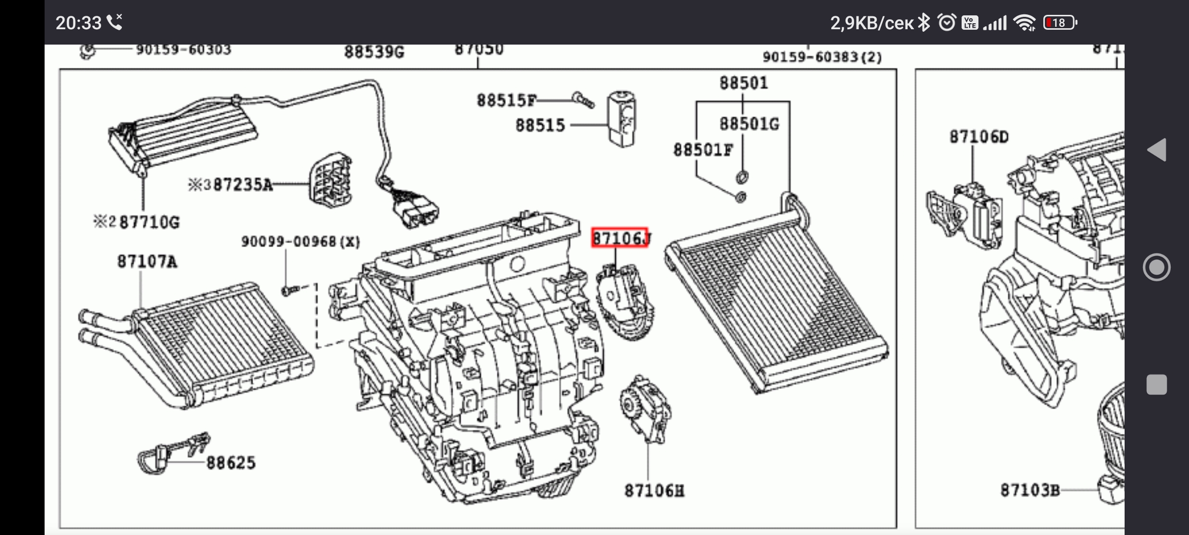

87106-02140 заменен от 87106-42100.
Картинка, 87106J:
Изглежда подобно опълчение, като това което съм описал. Свалете жабката и гледайте дали мърда това моторче като бутате режимите на обдухване. Закачете един мултиметър и вижте на буксата дали идва захранване.

Вчера си поиграх и разглобих каквото можах и установих, че точно там има някакъв проблем но е трудно достъпно и точно зад това зъбно има едно лостче което се движи от това зъбно и там има някаква драма
Климатроник Тойота Авенсис Т27
Публикувано на: 17 Юли 2023 20:31
от mapamop
При мен са 3 лоста, но без разглобяване се вижда само единия палец на клапите...
