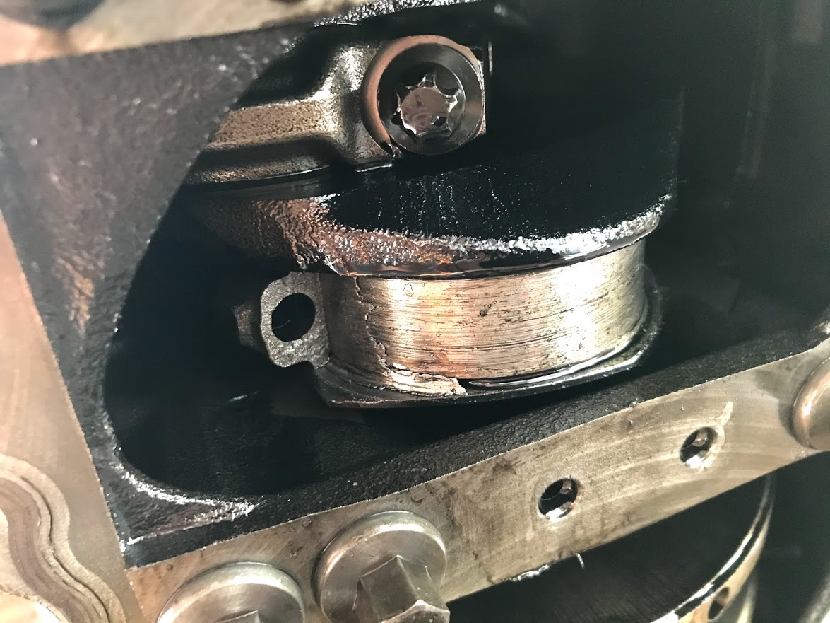

jacob12 написа: ↑20 Авг 2020 22:48
Заминал биелен лагер не влияе на компресията, той просто пее: Лак, лак,лак
В случая щеше да се хване чрез компресията - даденото бутало имаше- с 2-4мм по-малък ход от другите
А официалния сервиз бе начислил нещо към 70 лв само за измерване на компресията - триха и още неща - директора се бе поизпотил, особено като взех колата от там на репатрак с разпиления двигател в багажника..
Но това е далеч от темата - споделих го само защото когато ти начисляват нещо, трябва да предоставят доказателства за извършената услуга.... А не да ти разправят приказки от рода 'измерихме еди-кое си - измерването струва еди колко си'... А какви са измерените стойности -'ами не знаем' - че какво си измервал тогава?!

от jacob12
- IMG_2193.jpg (208.05 KiB) Преглеждано 6478 пъти
Жоре, то 2-4 мм си е нямало лагер, к.в. щеше да е заварен. Самата черупка е около 1,5 мм. Все пак не е вал на Пулцер или както там им викате на корабите. Няма директно влияние на компресията. Ето и лагер на Гранд Чироки 3,0 дизел 2016
