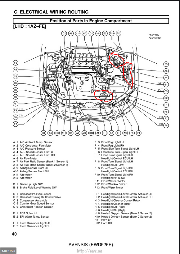

В червено съм ти маркирал таблата с предпазителите. На капаците им пише имената на предпазителите.

MAIN 40А Headlight cleaner, headlight, "H-LP HI LH", "H-LP HI RH", "H-LP LH", "H-LP RH" fuses - позиция 15 в дългото табло в двигателя на десния калник
Ако не ти работи реле R3 в малкото табло закачено на радиатора вдясно няма да имаш габарити и къси, заради него няма да работи R4 и дългите ОСВЕН на светкавица. Светкавицата е директен байпас към R4. R3 <->R4 мисля че може да ги завъртиш за пробата. Виж им все пак схемата на превключване дали е еднаква. Със сигурност за R4 за дългите е за по-голяма мощност.
Ако в същото табло са изгорели предпазители 1-2-3-4 няма да имаш дълги и къси поне. Не съм сигурен при изгорели предпазители дали ще имаш габарити, и при изгорели предпазители за късите дали работят дългите, но поне на тях не са им изгорели предпазителите - имаш светкавица. Заменката на R3 миналото лято го купих за 8.50 от "Косер"-ите. Оригиналното е 58 лева. За дългите имаха само оригинално Денсо на 85 лева и 1 месец доставка....
За халогените релето е друго и мисля че е вътре в арматурното табло, над голямото табло с бушоните.
