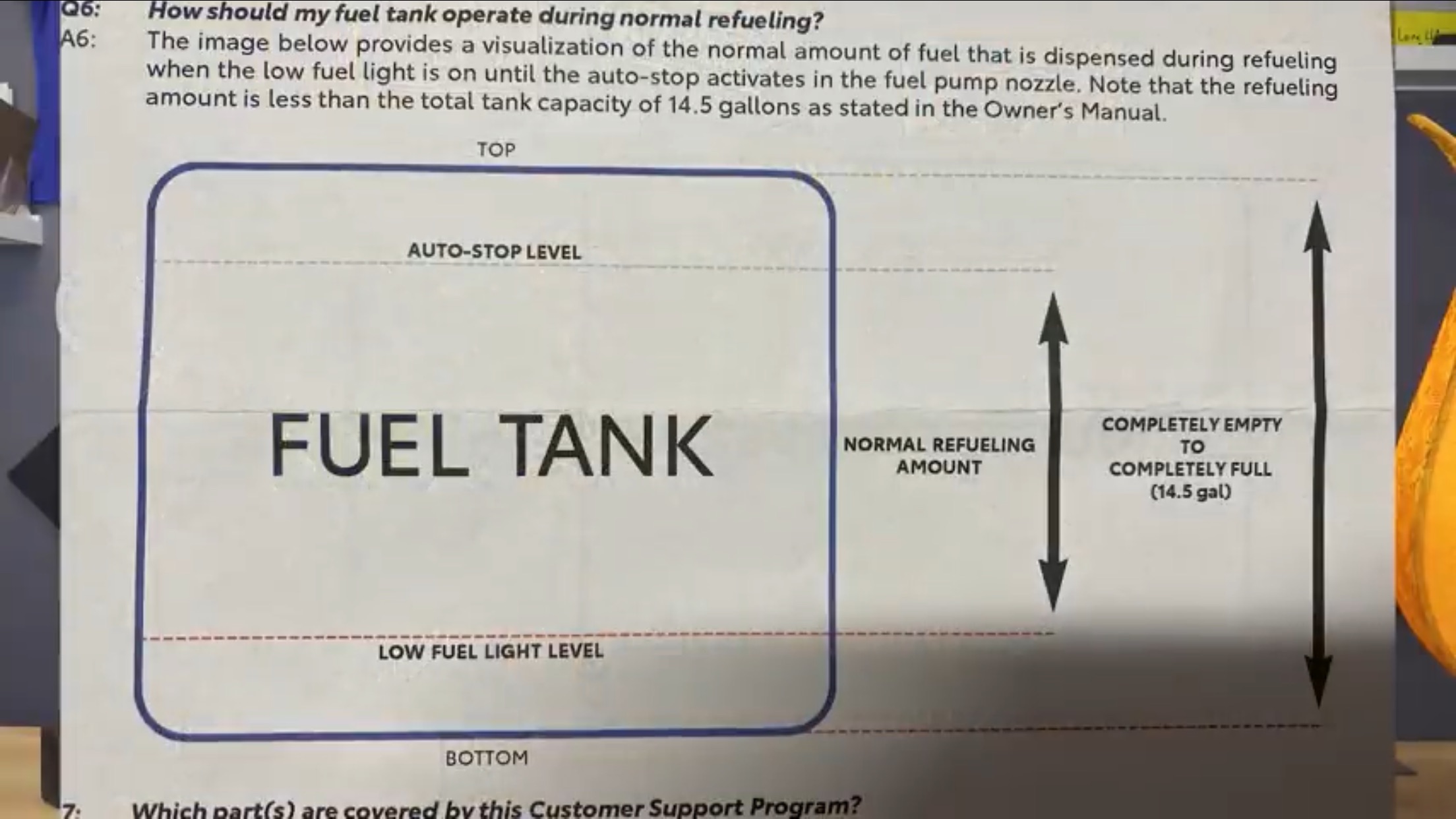

Сигурно сте чували, че новият рав4 хибрид има подобен "проблем" .
при 55л резервоар, макс. количество гориво, което се зарежда е 41-42л.
В Щатите от Тойота донякъде са "признали" за съществуващ проблем, но без да дават решение на този етап. В тази връзка изпращат на своите клиенти писма с кратко обяснение, към което има диаграма на количество гориво в резероара,НО без да дават конкретни числа tooth.gif
Количество гориво в резервоара на РАВ4
Публикувано на: 17 Юни 2020 07:53
от Revenger
chukich написа: 17 Юни 2020 07:25 В Щатите от Тойота донякъде са "признали" за съществуващ проблем, но без да дават решение на този етап.
Това не е проблем, така е при резервоарите на всички автомобили. А решението е, като кажеш на човека, който ти зарежда, да ти зареди резервоара догоре.
Той знае какво да натисне на пистолета за зареждане на гориво (който иначе изключва при достигане на auto-stop level на снимката), за да стане това.

Revenger написа: 17 Юни 2020 07:53 А решението е, като кажеш на човека, който ти зарежда, да ти зареди резервоара догоре.
Каквото и да му кажеш - чисто конструктивно няма как да заредиш резервоара 'догоре' - има мъртъв обем, предвиден за температурно разширение на горивото...

Логично е да има мъртъв и неизползваем обем. Това никой не го отрича, но когато говорим за 20% мъртъв обем и вземайки под внимание, че малко хора биха карали с светнала жълта лампа дълго време, реално автономността на колата пада значително и не отговаря на рекламираните характеристики на даден модел !
Има нещо недомислено от Тойота. Получили са стотици оплаквания от свои клиенти и са предприели мерки по отстраняване на този проблем.

Gimara, да имаш 10л при светване на лампата е чудесно и така трябва да бъде! Идеята тука е че 10 и повече литри остават не когато ти светне лампата, а когато буквално останеш на червено с 0км оставащ пробег, т.е. при светнала лампа имаш може би 15 или повече литра евентуално. Едно от нещата, които гаранционно са сменяли на колегите в Щатите са датчиците за отчитане на гориво, на други са сменяли горивната помпа. Това е проблем, който в повечето случай се констатира на по-късен етап, когато колата е на км, примерно 20000км, но има и хора, които са го забелязали от самото начало. Аз конкретно го забелязах последните 2г., не съм сигурен кога се е получило.
По-горе Biro споменава как при 0км оставащ пробег е изминавал още 150км. Според мен това не е нормално и на този етап от Тойота проучват проблема.
