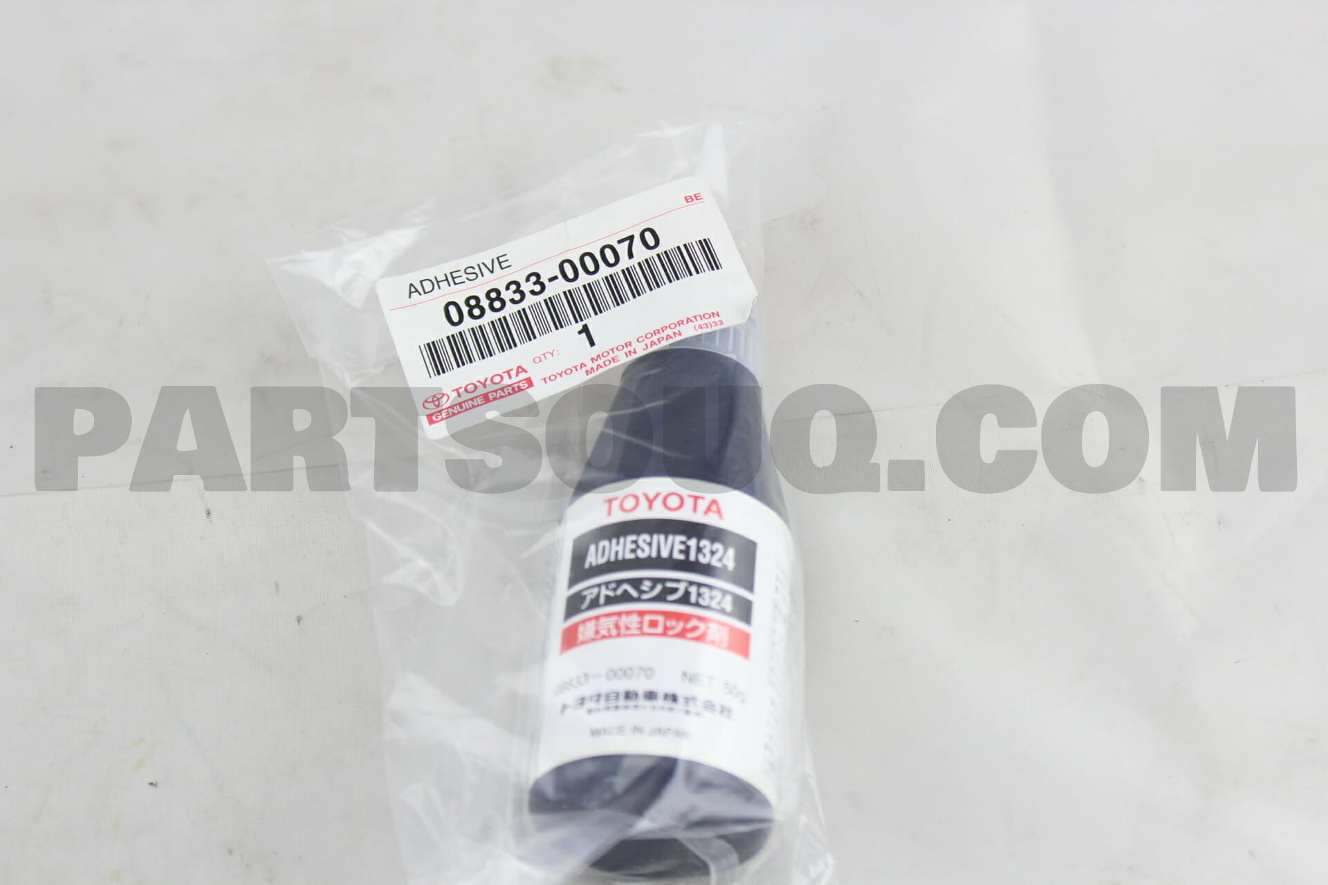

Ценен е парт номера на "лепилото за стъкла" на Toyota:
