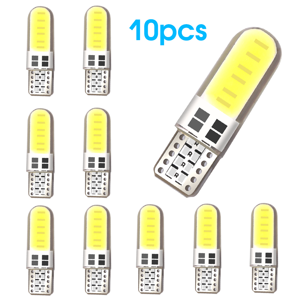

Аз съм с китайски крушки в купето, между другото и 2 или три от тях са наследени от хлОпела, и са на нещо от сорта на 3-4 години. Но са плафонни, и са имали време да се охладят.
Такива не поръчвайте - 7 от 10 изхвърлих изгорели за 40 минути:
