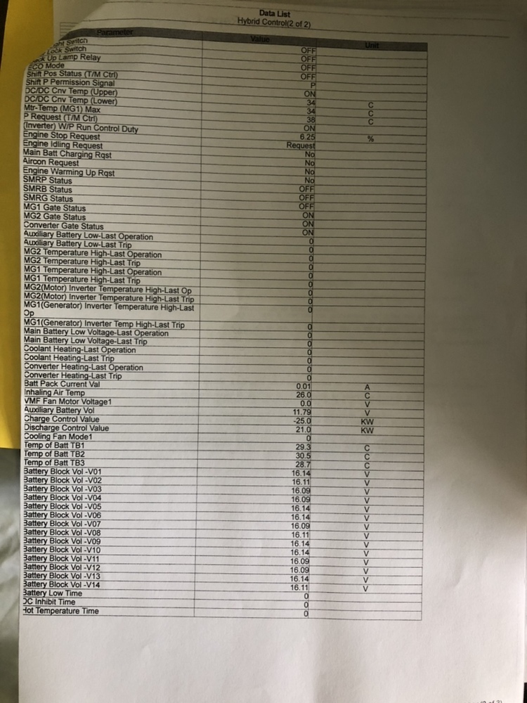

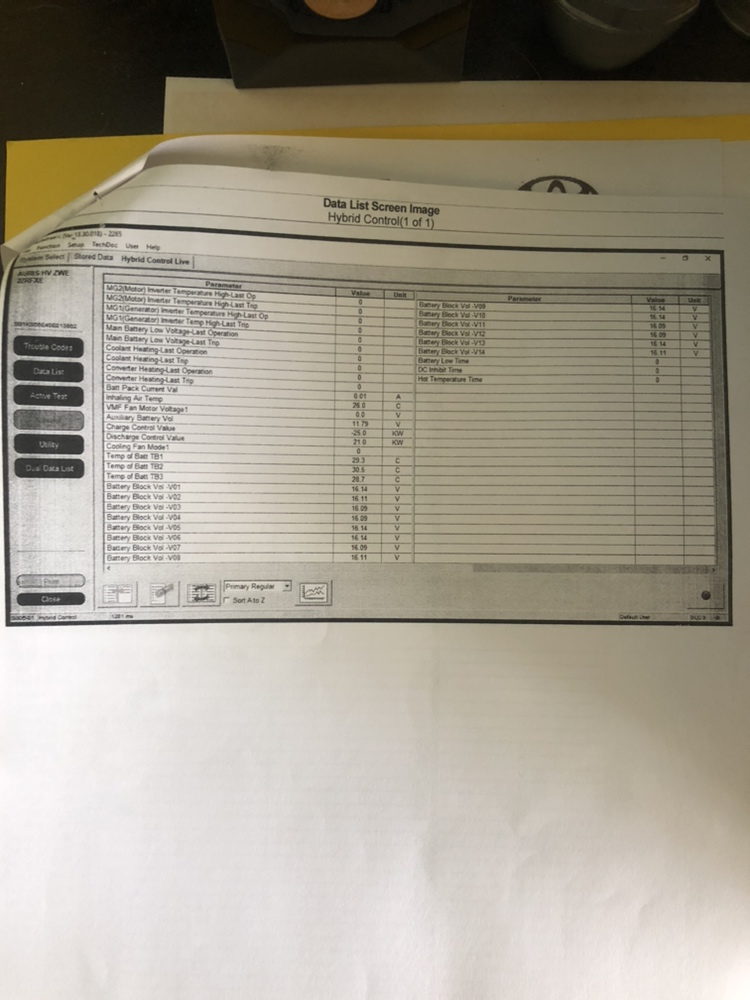

Направен е тест в сервиз на Тойота, но не разбирам...изпращам снимки на документите и моля някой който разбира да каже дали е добре.

Малката батерия май е на умиране, ама може и просто да не е била зареждана скоро..

Този тест е правен от продавача май месец, когато е внесъл колата от Италия...частно лице е...просто се случиха 3 почивни дни и не мога да питам в сервиза...притеснява ме, че не е карана 4 месеца - от май до сега и казват, че батерията може да е заминала и е добре пак да се направи тест в сервиза...от различни градове сме и е много трудно...за това търся помощ от вас

gogo68 написа: ↑06 Сеп 2019 23:04 притеснява ме, че не е карана 4 месеца - от май до сега и казват, че батерията може да е заминала и е добре пак да се направи тест в сервиза..
Затова и получи съвети ДА ПРОЧЕТЕШ темите в раздела и да ползваш търсачката...
Щеше да разбереш, че говорят за малката батерийка, която стартира хибридната система, а не за тяговата батерия. Малката не толкова евтина, колкото аналогична 'автомобилна' батерия (въпреки, че е с по-малък капацитет - явно надценяват заради по-рядкото търсене) но все пак е около 200лв..
