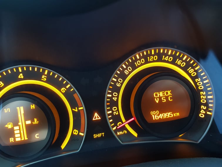

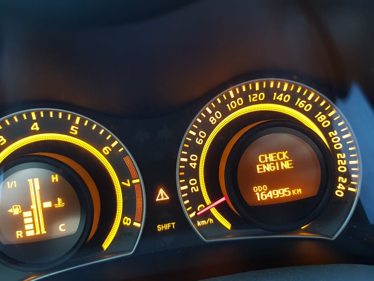

Здравейте, както си карах ми изписа 2 грешки. Какъв е проблема. Преди 2дена сложих газова уретба дали има нещо общо?

Обикновено след газова монтаж,започват светкавиците.

Посетих газаджията. Грешката беше "бедна горивна смес". Направена е корекция и сега ще видим дали пак ще изпише грешка. За сега няма.

Отчита се бедна смес и излиза съобщение, на други им свети оранжевата лампа затова, че емисиите на газта не се отчитат от сондите адекватно- понеже последните са предназначени да отчитат емисии на бензин. Работи мотора на газ и сондата изпраща сигнал към компютъра за неадекватно ниски стойности. Това обаче значи грешка и компютъра прави запис в паметта. Оттам идват многото проблеми с газовите.
В някаква степен чрез настройки или по друг начин създават симулация на бензинови емисии при сондите /лъжат компютъра/за да се кротнат сигналите на таблото или празния ход влезе в ритъм.

Колега Оги, не вкарвай колегата в заблуждение. Това, което пишеш изобщо не е така. Прочети какво мерят ламбда сондите. За първи път чувам да се създават симулации на бензинови емисии на сондите.Друго се прави , за да не излизат тези съобщения . Автомобила от подписа ми вече е изминал над 80 000 км на газ и никога не е записвал грешка за сонди, бедни или богати горивни смеси , катализатори и т,н. Помисли защо?
