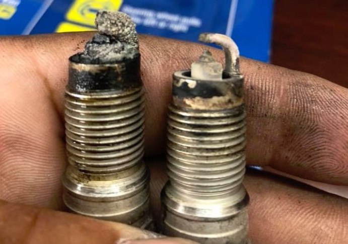

Готово,проблема е открит.Разминах се с малкия дявол.На трети цилиндър свеща беше жалка гледка.Върха на полюса където прави искрата го нямаше.Компресията е добре,комплект нови свещи,обиколка на околовръстното на макс за тест и всичко както си беше.Благодаря все пак на slowtraveler за коментарите.Лека и безаварийна.

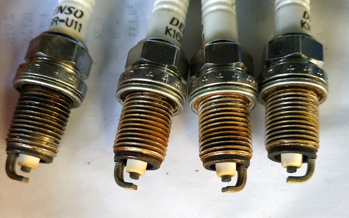

Колеги, за да не изпадате в такава ситуация, спазвайте сервизните интервали. Смяна на свещи на 30 000 км. Току що смених моите на споменатите км. Ето как изглеждат:
Проблем с двигатела на Корола Версо 2005 г.
Публикувано на: 29 Сеп 2019 20:15
от dimkaraganchev
Хм, изглеждат доста зле, като за 30к км. На моите коли ги сменям също на толкова км, но нямат никакво износване на електродите. Свещите са NGK BKR6E и NGK LFR5E-11.
