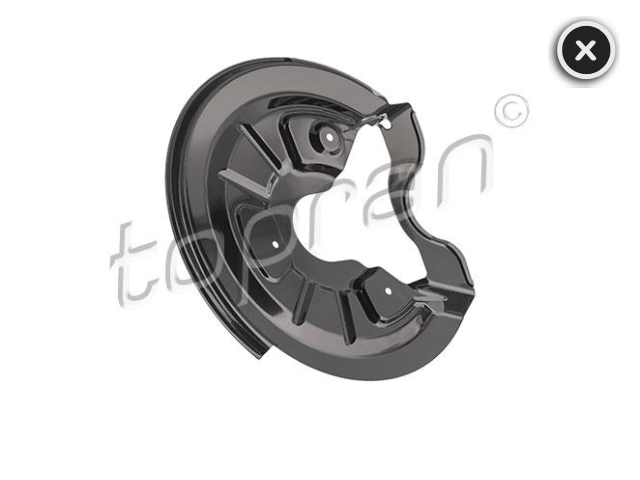

Колега,според мен,ти е скъсана предпазната пластина на спирачния диск.Това е една полукръгла ламарина от вътрешната страна на диска,малко по-голяма от диска и е един вид като предпазителя на ъглошлайф.
Имал съм същия случай с 3-годишна кола от ВАГ-групата,след първа смяна на накладки се появи това страхотно дрънчене,все едно имаш завързана консерва отдолу да дрънчи.При смяната на накладките я бяха откършили в официалния сервиз...Смених си я с нова за моя см/ка,защото бях в чужбина и не можех да го издържа това дрънчене,докато се прибера обратно в БГ и не исках тия същите специалисти да ми пипат пак колата...
Провери я хубаво тая ламарина.
Снимката е примерна,да се ориентираш за какво става дума.

Колега, тази ламарина ми я махнаха точно там, защото беше много изгнила и беше на косъм да падне сама, само на това колело нямам такъв предпазител, затова сиг дрънка яко
