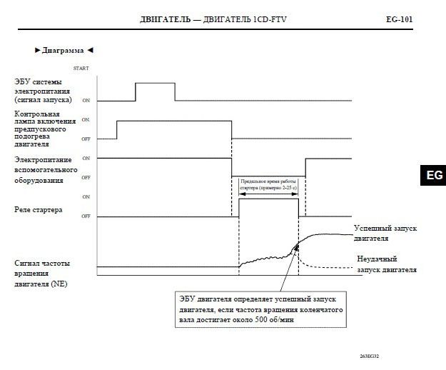

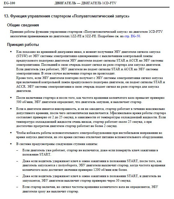

slowtraveler написа: ↑29 Юни 2018 10:07
Дали двигателят все пак стартира, но чувате хъркането на бендикса на въртящ се стартер ("стартерът не спира да върти"), което спира след отпускане на съединителя? (което навярно може да е заради отсъстващ сигнал за 'стартиран двигател')...
Ето кратко описание на работата на стартера, може да е полезно:
- Стартер 1.jpg (130.77 KiB) Преглеждано 11907 пъти
- Стартер 2.jpg (48.51 KiB) Преглеждано 11907 пъти

dokkito написа: ↑30 Юни 2018 13:15
При пускането на съединителя най вероятно системата спира стартера и бендикса се прибира
Да той стартера се изключва или като отпуснеш съединителя, или като се качат оборотите над 500.
От клипа ми се струва, че двигателя работи на ниски обороти и затова не се изключва стартера. Интересно обаче, че оборотите се вдигат при пускането на съединителя.
