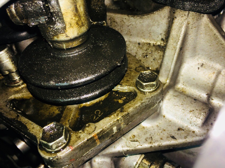

Здравейте миналия ден забелязах, че кората под двигателят е омаслена свалих я и видях,че скоростната кутия е олята с масло.Днес я закарах да я измият хубаво след това покарах и отидох на канала и видях,че маслото тръгва отгоре и се стича , пада се някъде под акумулатора и кутията за въздушния филтър има едни лостчета.Някой ако е имал такъв проблем или знае от какво може да е да сподели?
Teч на масло Toyota Rav4 D4D 136hp 2008г
Публикувано на: 16 Май 2018 14:39
от мехаННика
Проблема се нарича семеринг на "избирач", механизма който избира и включва скоростите.

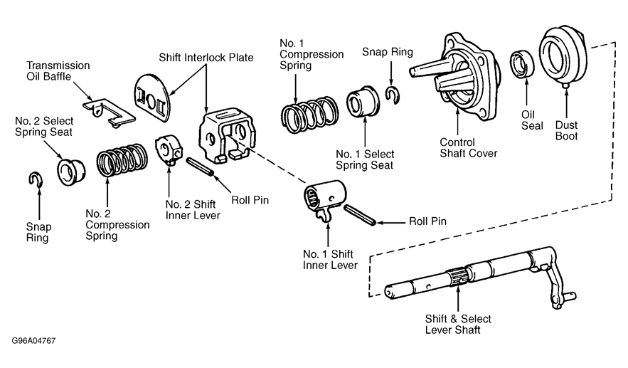

Имам същия проблем с теч на масло от същя семеринг.Колата е Авенсис т 25 2.0 д4д. Въпроса ми е ако има някой които е сменял въпросния семеринг ,като се отвият четирите болта има ли от долу някакви фиксатори пружинки или нещо което може да изпадне вътре в скоростната кутия ?Страх ме е да пробвам без да съм сигурен :)Ако има и някаква схема как става номера ще съм благодарен.

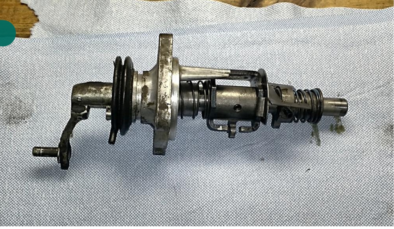

Сменяте семеринга и готово. Когато тече силно, 1 литър масло изчезва много бързо, а в кутията има 2.1-2.2л. Не е желателно изобщо да се отлага този ремонт.
