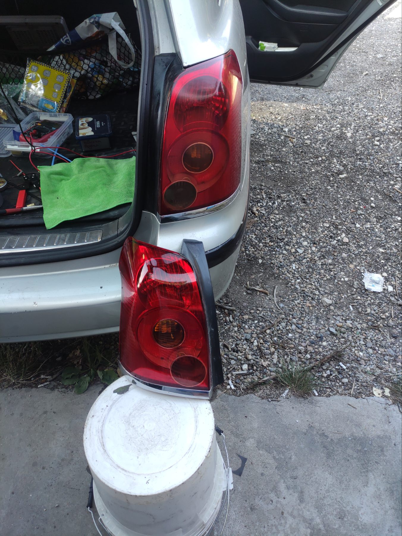

Мисля че за необработени фарове и двете не стават. На първото ми се вижда малко количеството, а за цената на 2 от първото си взех преди година 2 пасти на 3М по 250мл, 1л от розовата и шкурки. Открих че на свалени фарове от купето и сложени върху кашон да не се трошат бояджийския виброшлайф се справя съвсем прилично.
Преди 2 седмици си полирах стоповете (горния не е полиран):
0-02-05-50eea354865d569e5e961c1bf4396c7a4bde558caacad087b5a83dd7dc886745_5896aad2.jpg
0-02-05-50eea354865d569e5e961c1bf4396c7a4bde558caacad087b5a83dd7dc886745_5896aad2.jpg (502.18 KiB) Преглеждано 44323 пъти
