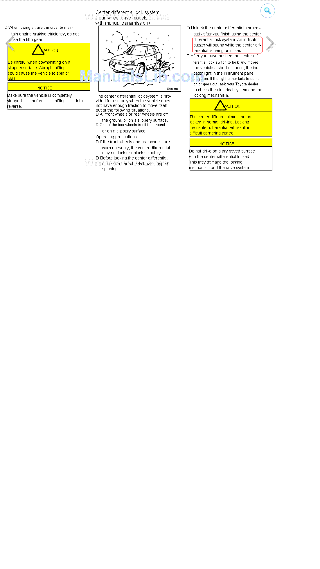

1996 RAV4 CDL buzzer.GIF (33.82 KiB) Преглеждано 3708 пъти
Зумер на Тойота рав 4 3F-SE мотор 96година
Публикувано на: 21 Май 2017 01:47
Т.е. колегата е карал прекалено дълго със заключен централен диференциал (натиснато копче), и съответно системата е искала да го предупреди да го изключи...
RFM (Read the Fu*king Manual)..... :thumbsup:
