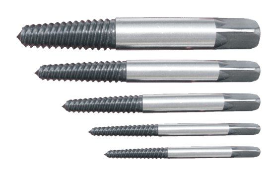

Аз бих пробвал разпробиване, и 'bolt extractor' (нямам спомени как се казваха тези 'свински опашки')...
И накрая ако не стане - пълно разпробиване до ръба на резбата и почистване на остатъците с шило и метчик...
Евентуално междувременно може да се 'стресне' с охладителен спрей...

slowtraveler написа: 'bolt extractor' (нямам спомени как се казваха тези 'свински опашки')..
,,,Шпилкар,, му викаме ние ако е това :D

Публикувано на: 19 Фев 2017 23:24
от Kiki
mfandakov написа:Шпилкар
С този инструмент "шпилкар", трябва да се работи много внимателно и да не се напъва много, защото е много закален и следователно крехък.
Чупи се лесно и остава в отвора. След това няма оправия, защото не подлежи на разпробиване.
Ако не излиза с леко въртене не се напъва много, а отвора се разпробива и след това, както е описал Слоу.

Развръзката от днес:
1.Купувам екстрактори и център.
2.Колегата 2ADFHV осигурява останалото оборудване - от бормашина до гараж.
3.Колегата 2ADFHV победи болта за около 25 минути.
Нагледно:
И накрая - "ремонтиран":
