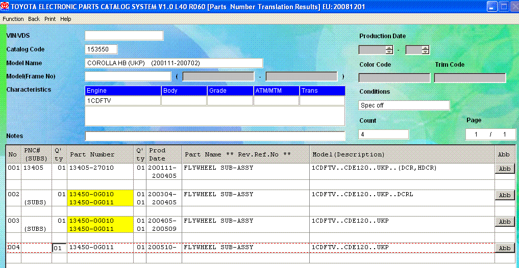

Здравейте!
С оскъдната начална информация от Ваша страна моята апроксимация отиде към по масовия вариант на UKP:
Това е маховика с демпферите в него.
В този по-ранен вариант на целия възел "съединител с изнесен демпфер" успешно може да смените само феродов диск по преценка за общата работа, износване, условия и стил на екслоатация.
Никога не смесвайте компоненти от различни производители, макар и да не знаете какво точно има във Вашта кола преди да я отворите! Все пак може да предполагате, че са частите за първичното вграждане (Luk). Свалете и след оглед/дефектация подберете нужното! Ако е феродов - с такъв като стария с добър произход. Ако има нужда и от притискателен тогава е по-добре комплект дори и с маховик, който има и гаранция (с условия за монтаж) за да избегнете неподозирани грешки.

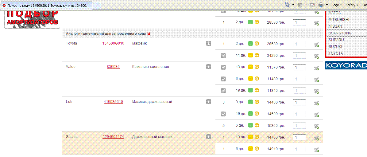

Относно цени пазара е изпъстрен с предложения. Бърза препратка към относително ниски цени на оригинални и алтернативни предложения:

Трябва да благоволите да дадете VIN.
martod написа: Айсин
Подкрепям.
Toyota Fan Forever написа: С оскъдната начална информация от Ваша страна
На ваше място не бих давал съвет преди да видя VIN или поне Frame.
Ползвате и много стара версия на продуктовия каталог.
Ще подведете някого и то за скъпи компоненти - при новите модели след 2005-2007 година цифроманията е пълна - не е като при E11!
