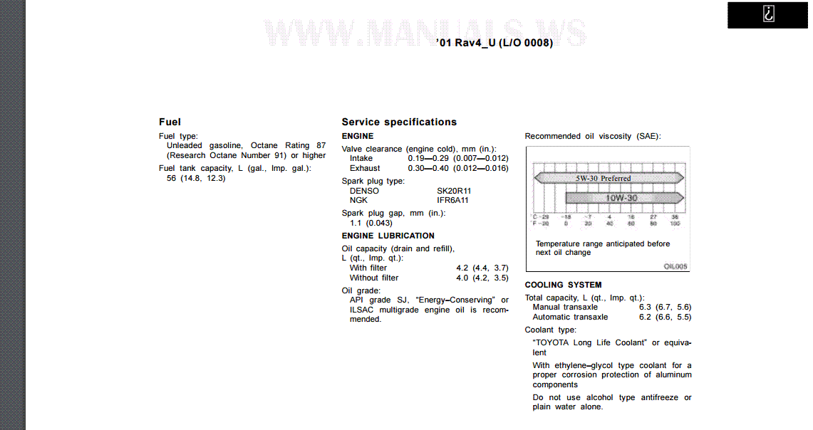

1. Първо масло 10-40 полусинтетично. След 5000 км давате оценка за разход (ако има такъв) и след това каквото Ви е на сърце пак според разхода (лично аз в автомобилите си от марката влагам 10-60 (разход нямам), въпреки че не бера пари от дърветата).

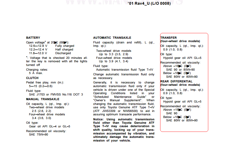

2. Периодичност на обслужване: 10 000 км малко обслужване, 20 000 км голямо. Обемите от работа в книжката. Книжки в нета (имам на български - ЛС).
3. 17801-28010 въздушен, 90915-10002 маслен, свещите са в приложението. 88568-52010 на купето.
Вие сте "Four wheel drive model"

Хм... Даваш снимки, в които черно на бяло е написано ПРЕПОРЪЧИТЕЛНО МАСЛО 5W30, и съветваш колегата да слага 10W60 ??!! guns.gif

slowtraveler написа: Я, още една тема за маслата... Май няма да я бъде...
Странни хора :whistle:
Графиката за температурните интервали е отворена както се вижда от препоръката на Общността на Автомобилните Инженери 5w и под -18С, 10w до -18С
За летния вискозитет сочи в безкрайността сиреч по-горещо може и по-гъсто.
"Препоръчвания" вискозитет в случая покрива по-широк температурен интервал и затова е препоръчван изхождайки от климата в Северна Америка (откъдето е сламката) и не е много по-различен от нашата географска ширина.
Изградил съм собствено мнение за маслата, на базата на образованието си, дългогодишната си практика включително и като потребител, посетени семинари на световно представени производители на масла (с неформални разговори след официалната част). За мен вискозитета пази повече от присадките, но пък не е толкова икономичен. Това е мое мнение и не искам да го натрапвам както и съм и споделил. Всички масла стават - май-така е най-добре да завърша вметката си.

Сламка със същият препоръчан вискозитет има конкретно в българската книжка...
Освен това въпреки, че си ходил на семинари, явно не четеш коректно таблицата... Отворена е не откъм вискозитет, а откъм температура - 'над 30*С' и за 10W30 и 5W30, което си е съвсем логично - първият вискозитетен индекс е за студено, а втория е еднакъв...
Личното мнение всеки си го има, но има и препоръки на производителя, при изпълнението на които двигателя покрива съответните зададени параметри...
Относно 'пазенето' на двигателя - дори и големи 'индустриални' двигатели, работещи с големи контактни площи, големи натоварвания, при топли условия (над 50С околна температура) и т.н. ги карат с 10W40... И да, правят периодичен анализ на маслото в лабораториите на световните производители...
Защо ли някой от описаните от теб не ги е уведомил, че не трябва да изпълняват предписанията на производителя на двигателя, а могат да карат например с 10W60, при условие, че тези двигатели трябва да работят 30-40 и повече години?
Молбата ми е колегите в бъдеще да споменават ПРЕПОРЪЧАНИЯ ОТ ПРОИЗВОДИТЕЛЯ и вписан в книжката вискозитет, защото той е единствено меродавния...
Всеки може да си кара с каквото и да е масло... И нищо не пречи да се споделят и впечатленията от такава експлоатация. Но това са експерименти извън одобрения от производителя диапазон, и съответно трябва да се разглежда като експеримент, а не като правило...
