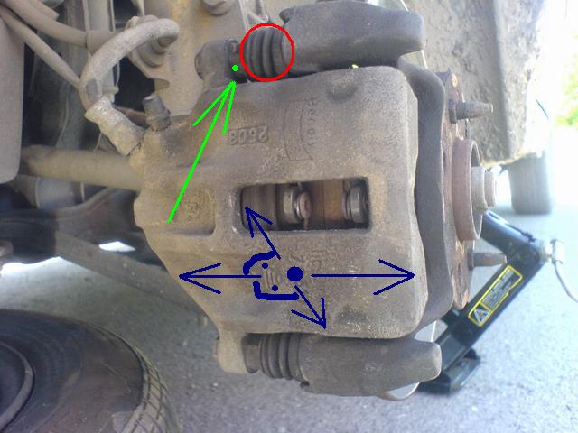

Провери за блокирали апарати тук.....където е заградено. :thumbsup:
Имах такъв проблем.
