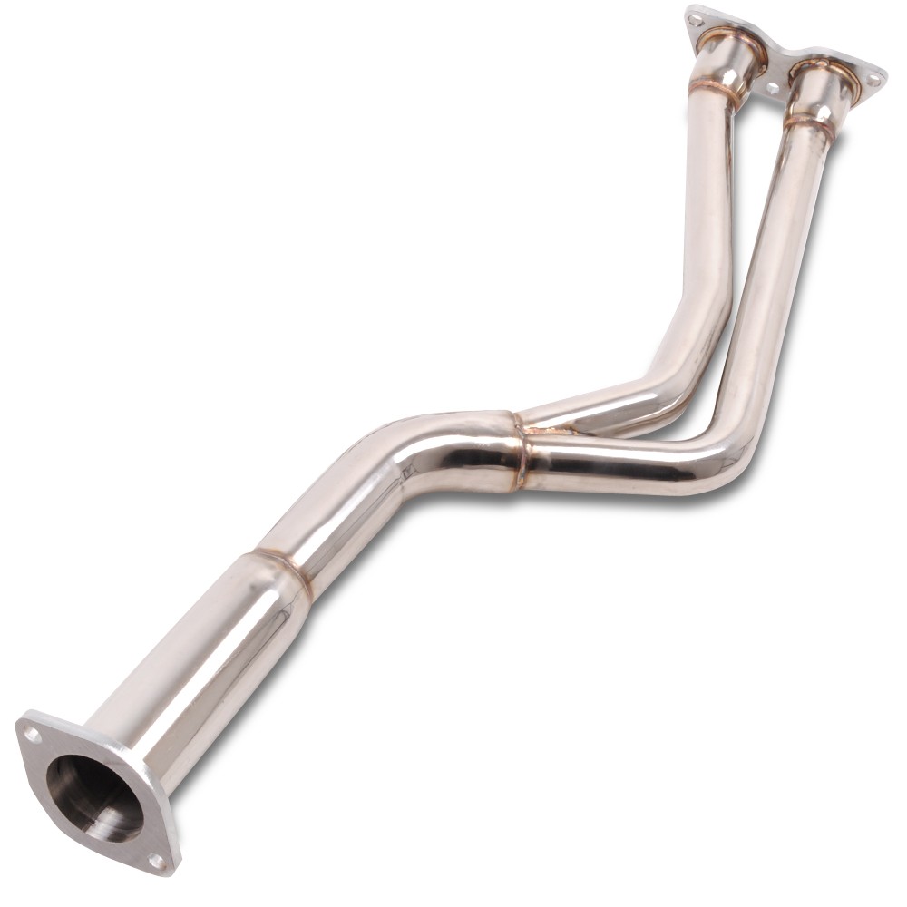

от G.Panayotov
Погледнах темата и снимките ги няма вече. Първият вариант беше рязане на катализаторите от колектора и поставяне на резонатори на тяхно място.
Вторият вариант е този и за момента съм се спрял на него:
П.С. Използвал съм дистанционна втулка за 02 сензора.

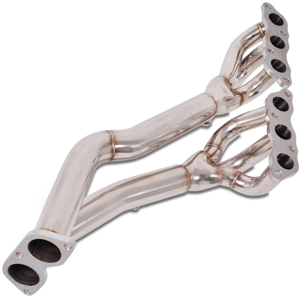

Публикувано на: 23 Май 2018 19:55
от G.Panayotov
Да ви кажа честно, след последната разправия със спортни колектори(които много дрънчаха), си намерих много запазени катализатори с колектора направо от друга кола на части. И в момента си карам с пълен комплект (три броя) катализатори и не ги мисля повече.
