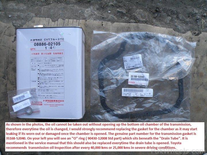

"Тракане" във CVT трансмисия
Публикувано на: 10 Фев 2017 09:34
от Freeze
Гарнитурата на снимката за Ярис със К410 CVT трансмисия какъвто имам
Публикувано на: 10 Фев 2017 10:05
Добре де, не правите ли разлика между 'инспекция' и 'смяна' на маслото?
