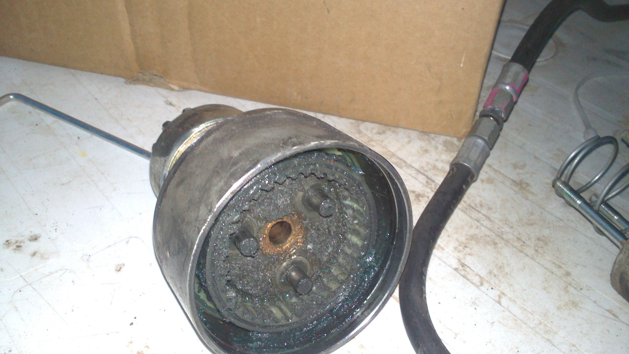

Публикувано на: 31 Яну 2016 17:57
от marcho
novi 022.jpg (630 KiB) Преглеждано 49841 пъти
novi 021.jpg (517.61 KiB) Преглеждано 49841 пъти
novi 020.jpg (708.3 KiB) Преглеждано 49841 пъти
Akima написа:
veso_hds написа:
falado написа:.... Майсторът предполага, че се дължи на една лошо "плюеща" дюза и друга, която е тръгнала (според диагностиката от пролетта 2014).
Колега,какво е това майстора предполага?Ми направете една диагностика все пак-вече сме 2016г. wink.gif
И сменете горивния филтър с НОВ оригинален. :thumbsup:
Филтър сменен.Но след няколко безуспешни опита сама си подсказа по-долу на снимките mellow.gif

LEXUS написа:Колега, толкова ли не можеш с думи да напишеш какъв е бил проблемът? Не всеки е технически грамотен да се ориентира от снимките.
Проблема се оказа стартера и по-точно редуктора.Венеца на редуктора е пластмасов и зъбчетата бяха се изпилили.Във Варна не можах да намеря въпросните части за стартера - предложиха ми рециклиран стартер за 280 лв но посредата на зимата ми се вижда сериозна сума.Минах на план Б втора употреба - за Лексус намерих за 150лв което пак ми се видя много Намерих от Авенсис 2.0 д4д 07год за100лв който е същия 1към1 punk.gif
