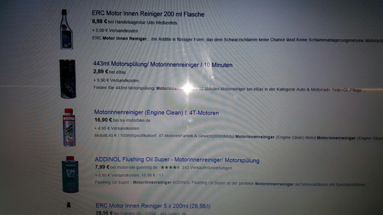

Засега няма развитие на въпроса, ще чакам становище от представителството на Тойота. Вероятно ще са запечени маслени сегменти. В немските форуми един познат намери информация за подобни проблеми. Оправят се с добавка, която се слага преди смяната на масло при загрят двигател и работа 15 минути на място. Решава проблеми със слепнали сегменти. Но това само в краен случай, при условие, че няма възможност да се направи ремонта гаранционно.
Ето за такива добавки става въпрос:
