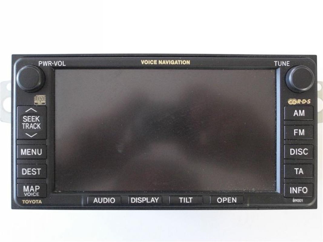

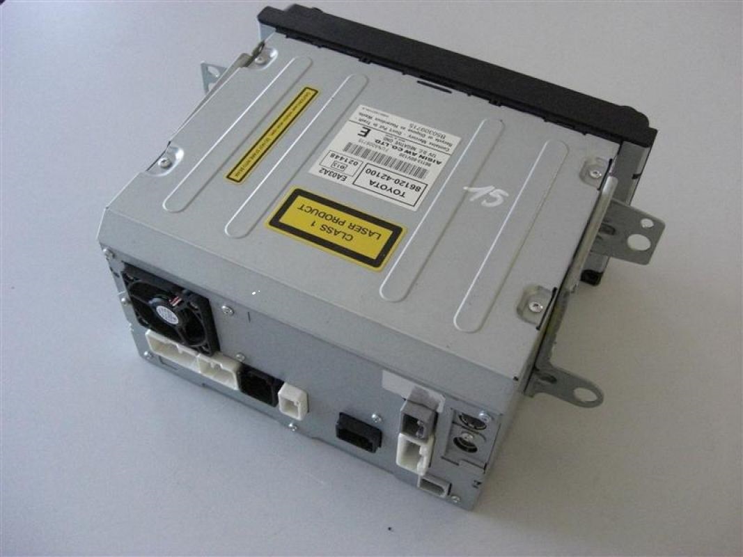

Публикувано на: 18 Ное 2015 15:53
от emil7775
интересуваме оригинална навигация Toyota Navigation B9001 Navi 86120-42100 става ли за Тойота Рав 4 ХА20 д4д 2003г.?
Имам оригинално CD и искам да го сменя с въпросната навигация.
Като я свържа ми остават свободни букси.
Работи ми само бутон OPEN.
Изписва ми ,че трябва да сложа диск на навигацията.
Дали ако сложа диск и ще се оправи или ще трябва и нещо друго?
В нея имаше оригинално СД на Западна Европа.В един стар форум четох че не тръгвало радиото.
Ако някой има такава навигация или се е сблъсквал с този проблем МОЛЯ да пише.
Благодаря Ви за вниманието.
Re: Навигационна с-ма TAS300 и карти за БГ - RAV4 XA20 D4D 2
Публикувано на: 18 Ное 2015 21:59
от Akima
Part 86120-42100 (RECEIVER ASSY, NAVIGATION) was found on the following models:
Date range Model Frames/Options Found in diagram
05/2000-10/2005 TOYOTA RAV4 ACA2*,CLA2*,ZCA2* 86-03: NAVIGATION & FRONT MONITOR DISPLAY
Model Dates: Matching Models: Model Options: Links to diagrams:
05/2000-06/2003 ACA20L-AZMNKW EUR, LHD, 1AZFE, MTM 86-03
07/2003-10/2005 ACA20L-AZPNKW EUR, LHD, 1AZFE, ATM 86-03
05/2000-06/2003 ACA20R-AZMNKW EUR, RHD, 1AZFE, MTM 86-03
05/2000-06/2003 ACA20R-AZPNKW EUR, RHD, 1AZFE, ATM 86-03
07/2003-10/2005 ACA21L-AWMNKW EUR, LHD, 1AZFE, MTM 86-03
07/2003-10/2005 ACA21L-AWPNKW EUR, LHD, 1AZFE, ATM 86-03
05/2000-06/2003 ACA21R-AWMNKW EUR, RHD, 1AZFE, MTM 86-03
07/2003-10/2005 ACA21R-AWPNKW EUR, RHD, 1AZFE, ATM 86-03
05/2001-06/2003 CLA20L-AZMNYW EUR, LHD, 1CDFTV, MTM 86-03
05/2001-06/2003 CLA20R-AZMNYW EUR, RHD, 1CDFTV, MTM 86-03
05/2001-06/2003 CLA21L-AWMNYW EUR, LHD, 1CDFTV, MTM 86-03
07/2003-10/2005 CLA21R-AWMNYW EUR, RHD, 1CDFTV, MTM 86-03
07/2003-10/2005 ZCA25L-AZMNKW EUR, LHD, 1ZZFE, MTM 86-03
05/2000-06/2003 ZCA25R-AZMNKW EUR, RHD, 1ZZFE, MTM 86-03
05/2000-06/2003 ZCA26L-AWMNKW EUR, LHD, 1ZZFE, MTM 86-03
05/2000-06/2003 ZCA26R-AWMNKW EUR, RHD, 1ZZFE, MTM 86-03
Става и работи.
Трябва и карта - актуална е E1B.
Дефинирайте свободни букси/кабели.
Публикувано на: 19 Ное 2015 12:27
от emil7775
Ами като разкачих буксите от СД-то само две от тях стават на навигацията. Остават свободни три букси. Двете мисля , че са за борд компютъра , но третата незнам. Ако няма диск не може ли да работи сд и радио. Трябвали ми и ГПС антена. Аз съм от Русе ,ако може да ме посъветвате къде да отида да я видят. Благодаря предварително.
Публикувано на: 19 Ное 2015 14:01
от Akima
В Русе не мога да препоръчам колега/сервиз.
Това са оригиналните монтажни инструкции за RAV4 XA20:
https://www.toyota-tech.eu/aimuploads/% ... -52801.pdf
https://www.toyota-tech.eu/aimuploads/% ... -W-0-F.pdf
https://www.toyota-tech.eu/aimuploads/% ... (es)-F.pdf
Успех. :thumbsup:
