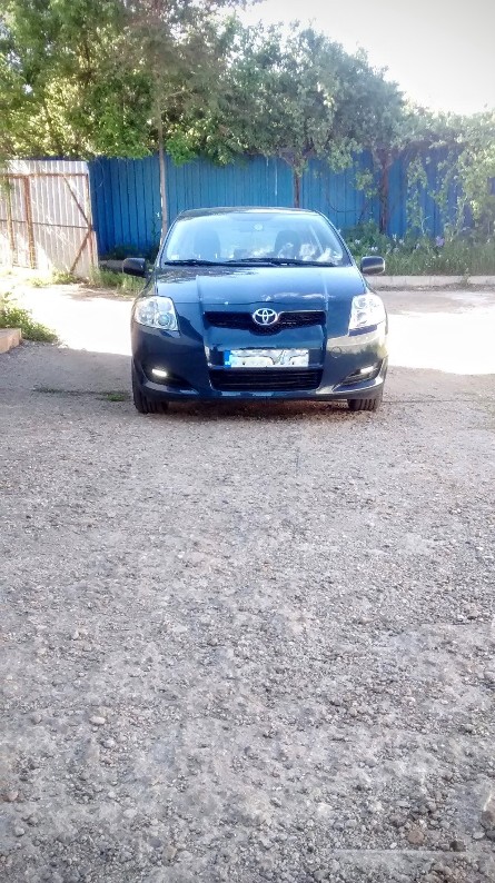

Аз бях пред подобна дилема заради осветеността на таблото основно. Реших въпроса с комплект на Филипс (Daylight9) за дневни светлини. Взех този, защото свързването е елементарно и позволява монтажа да е под ъгъл до 32 градуса спрямо надлъжната ос. Докато на Осрам го дават до 13 макс. Свързва се на клемите на батерията има предпазител на +, като сигнала за угасянето е със сигнал от + на крушката за габарита. Взема се с клипс, включен в комплекта. Диодните тела са със съответно 2 и 3 м кабел.

Изглежда ми добре. А как стои въпроса със закрепването на самите диодни тела към броня или решетка. Ако имаш и снимка ще е супер :)

Публикувано на: 26 Апр 2016 20:41
от tora
Монтирах ги на капаците, предвидени за фаровете за мъгла, там и отговаря на изискванията за разположение. Има ги (разстоянията) в инструкцията за монтаж в линка.
Поне за мен там ми се стори най-елементарен монтажа.
Монтаж

Благодаря колега, много добре се е получило при теб. Аз ще помисля къде ще мога да ги монтирам,защото имам фарове за мъгла. Поздрави и мерси още веднъж worthy.gif

Продават се и кръгли, комбинирани пише че са, но не съм гледал подробно, диаметър 90 мм. Мислех да купувам такива, продават за по 15 лв пластмасите с отвор. Но ме отказа идеята да свалям куп неща за демонтаж и монтаж. За тези, които сложих, освен ъгъла 32 градуса спрямо оста, дават и допустим 40 градуса дигонално, т.е. гледан отпред поставени не хоризонтално само. Ширината е 23 мм на дължина 130 и дебели 31. Та може да се провери отвътре на фара за мъгла до бронята дали може да влезе. Разстояние между тях трябва да е по голямо от 600 мм, и от земята на над 250 мм.
