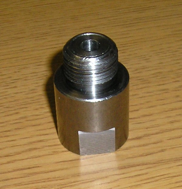

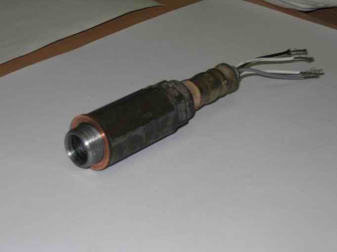

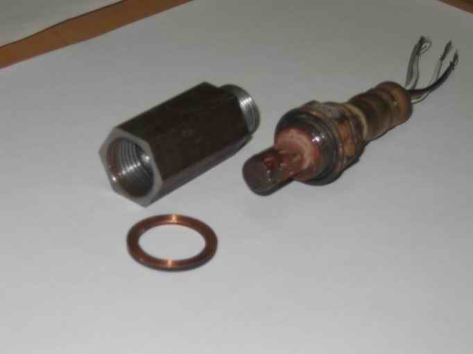

На стругар за 3лв си направих ето такъв преходник на сондата:
По този начин, изнасяш сондата извън тръбата и нивото на изгорелите газове достигнали до нея намалява доста.
Не само, че проблема с check engine изчезна, ами реших да махна и катализатора, защото беше ясно, че е за смяна, а нов ми идва скъпичко. Дори и след махането нямам никакви проблеми.
Така че прави си еди преходник за 3-4лв и съм почти сигурен, че проблема с лампата ще бъде решен.
Успех!

Относно първия въпрос, не сме работили по точни размери. Целта беше само сондата да излезе от тръбата.
Технически няма как приставката да е много малка, защото външната и вътрешната резба са с еднакъв диаметър и трябва да има поне 5мм разстояние от едната до другата. Това разстояние (двете резби и 5мм между тях) ни беше напълно достатъчно да изнесем сондата навън.
Относно втория въпрос. То трябва да има достъп на сондата до изгорели газове. Просто намалява нивото им! Ако искаш да я изолираш напълно... Какво се занимаваш със стругари..? Вади сондата вънка, а на нейно място слагай един болт и си готов. Обаче какъв ще е ефекта не знам. Ние направихме така както е описано и работи.
