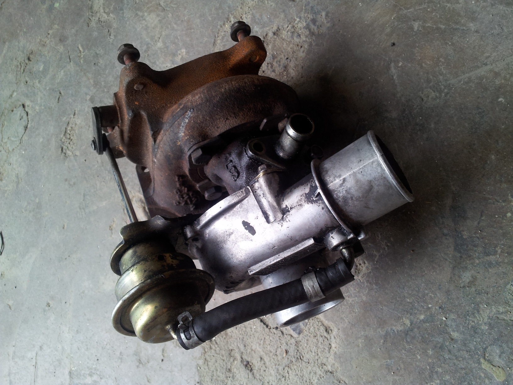

И турбото
IHI Turbo
IHI Turbo

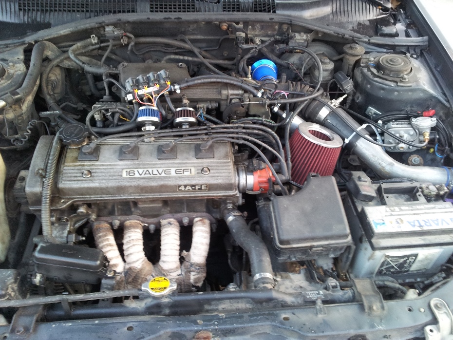

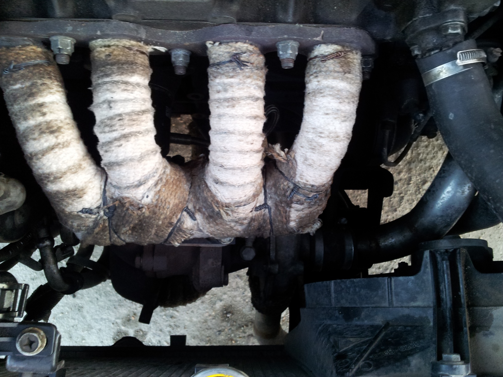

Турбото е от Мареа 2.4 ТДИ с оригиналния си кулер в началото.
Мотора е сток. Колата си върви вече 29000км (9,5:1), чак не вярвам колко е здрав този мотор. Колата се кара на ГИ. Такава си беше идеята от самото начало, но сега се замислям за Мега.

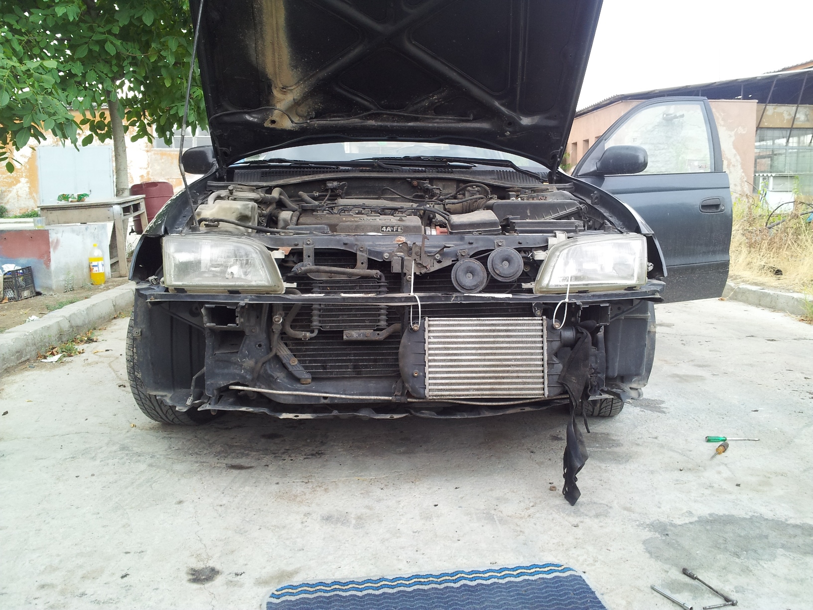

В последствие при опита си да стигна до един трафопост(не съм много сигурен дали се пише така biggrin.gif ) преди да изгори фирмата, в която работя закачих колата отдолу и изкъртих интеркулера. Така се сдобих с нов по-голям.

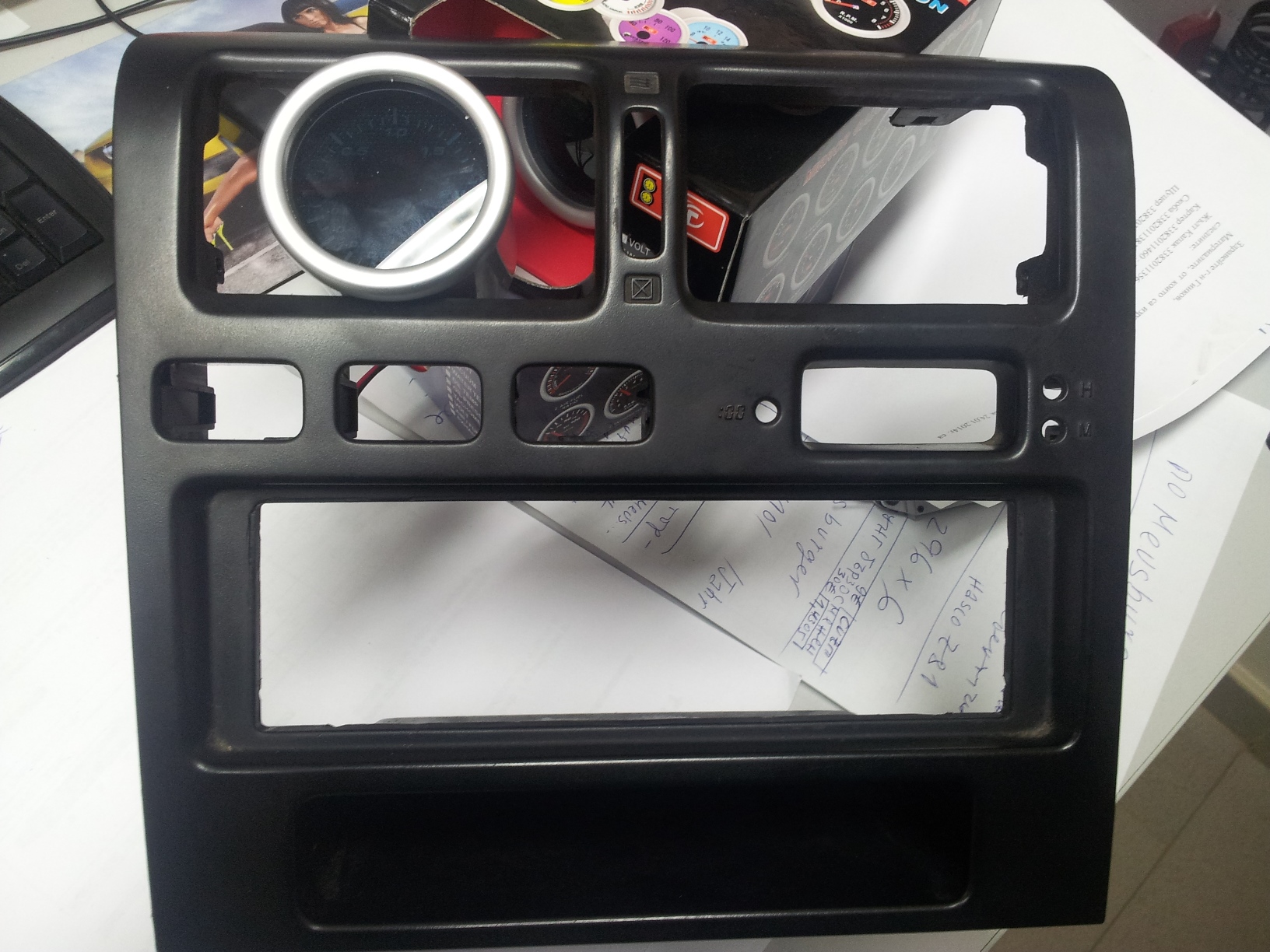

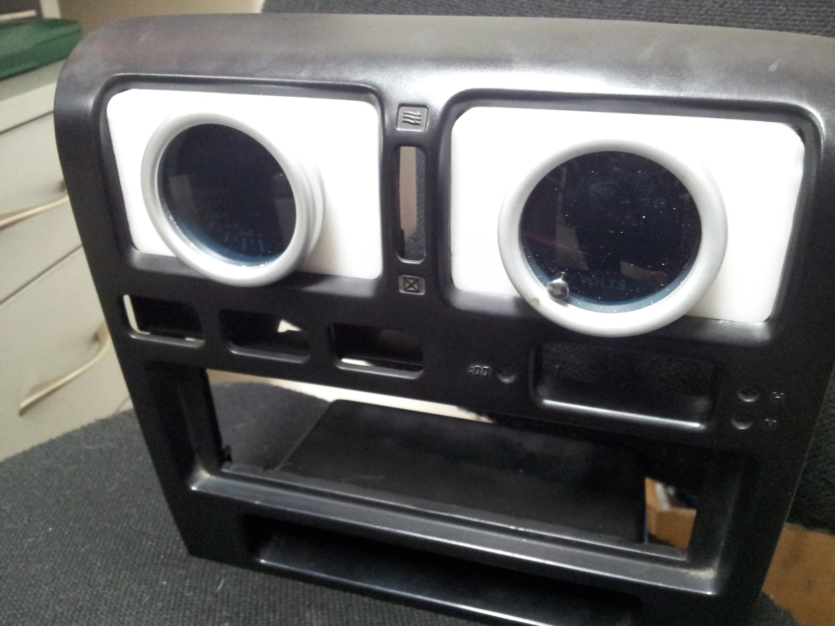

Междувременно реших да сложа някой уред в колата....
Само, че нямам снимка на крайния вариант, довечера ако се сетя ще ги снимам.

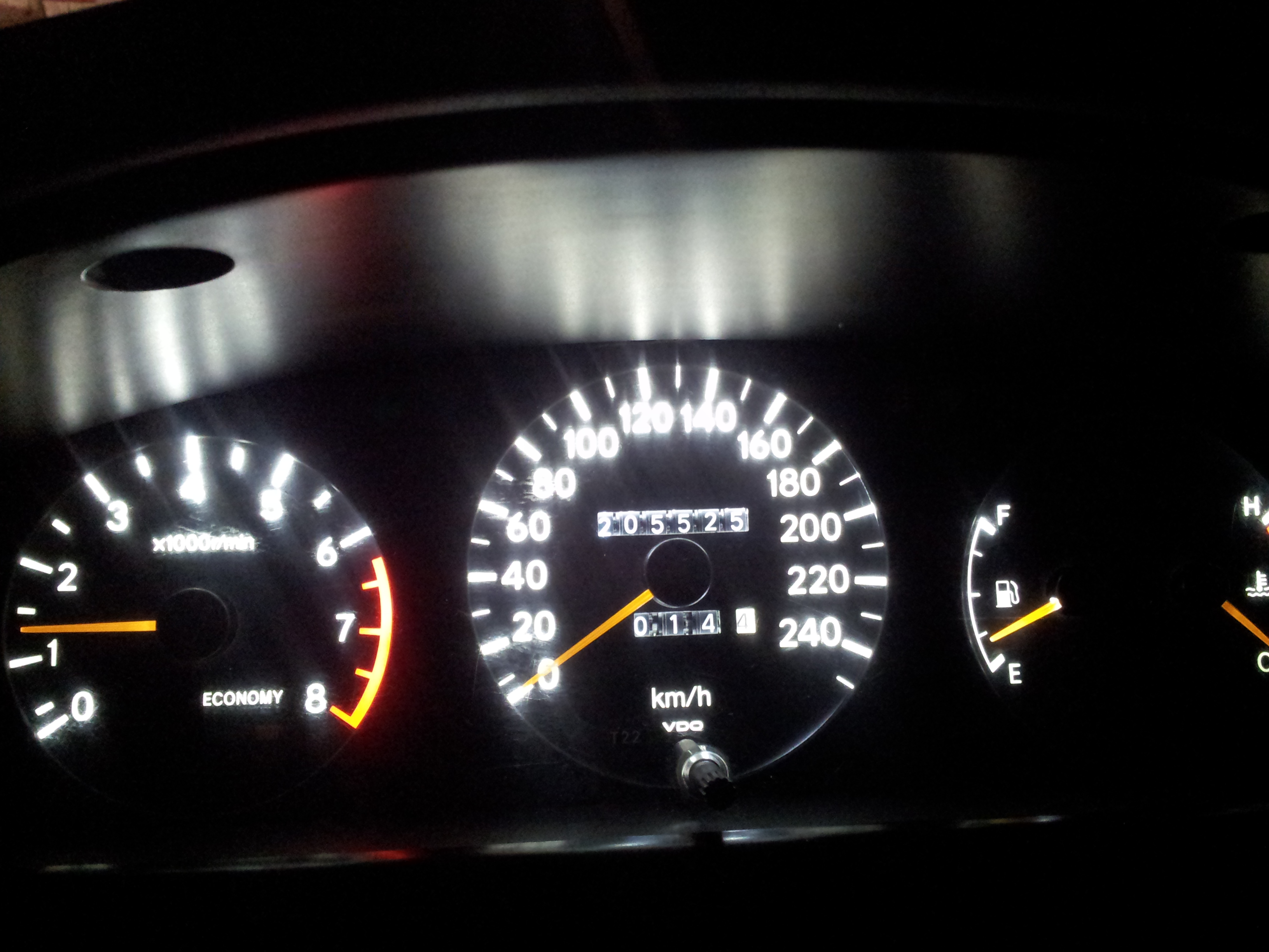

Тъй като уредите не си отиваха с освелетнието на таблото реших и то да бъде подменен с LED.

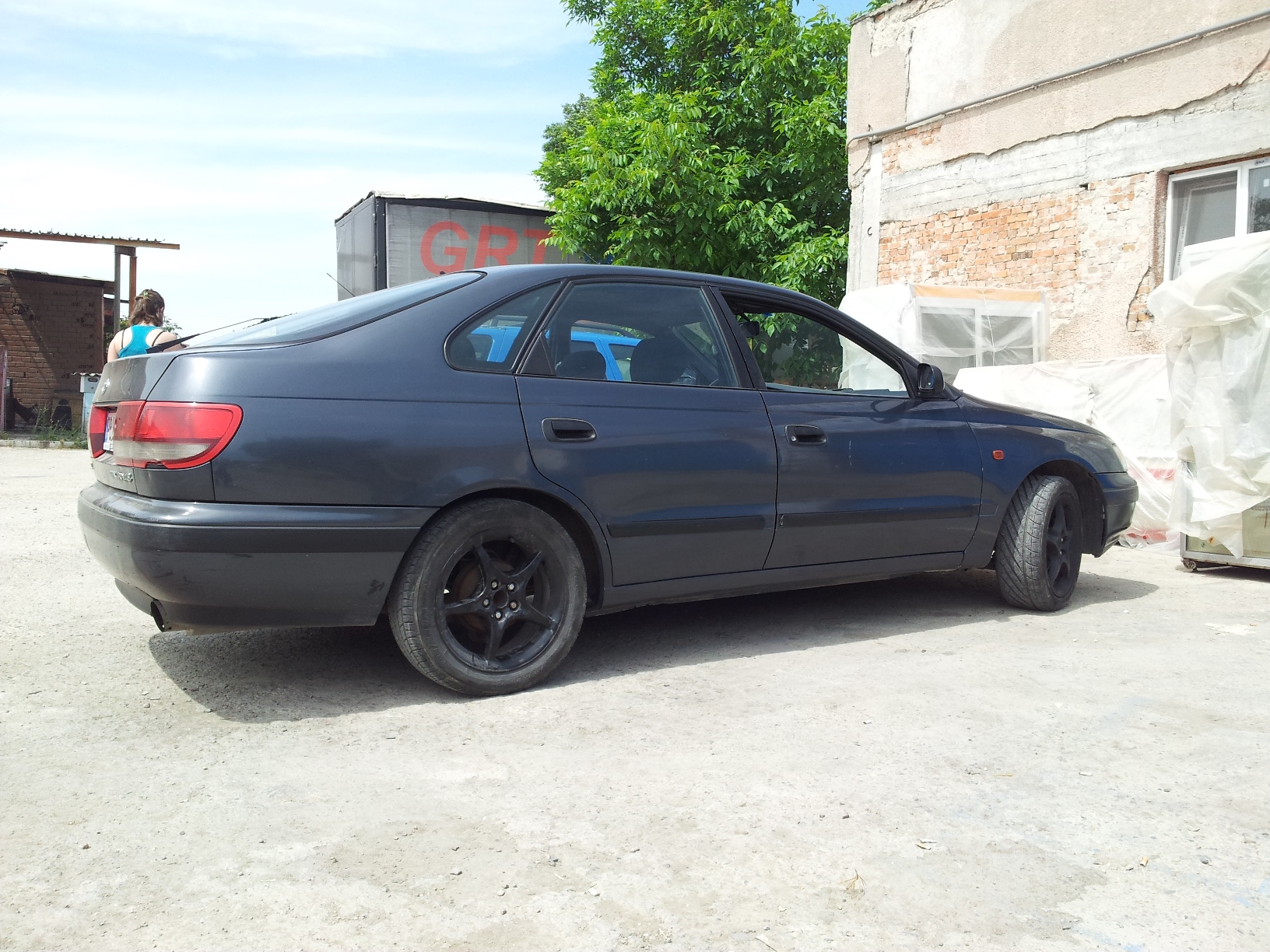

Публикувано на: 28 Сеп 2014 16:04
от speedking

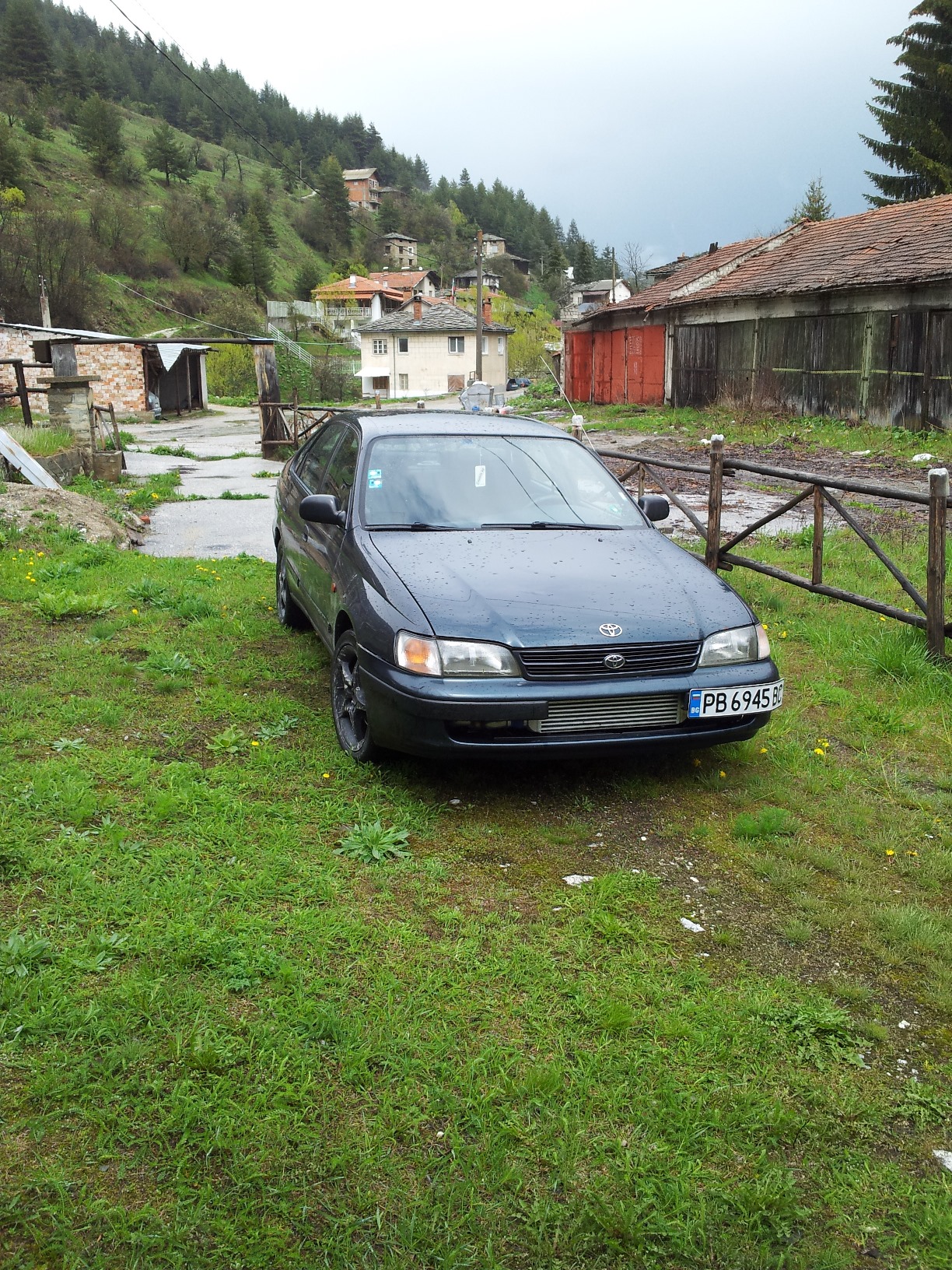

Ето е с ниските пружини...малко е мръсна но няма значение
