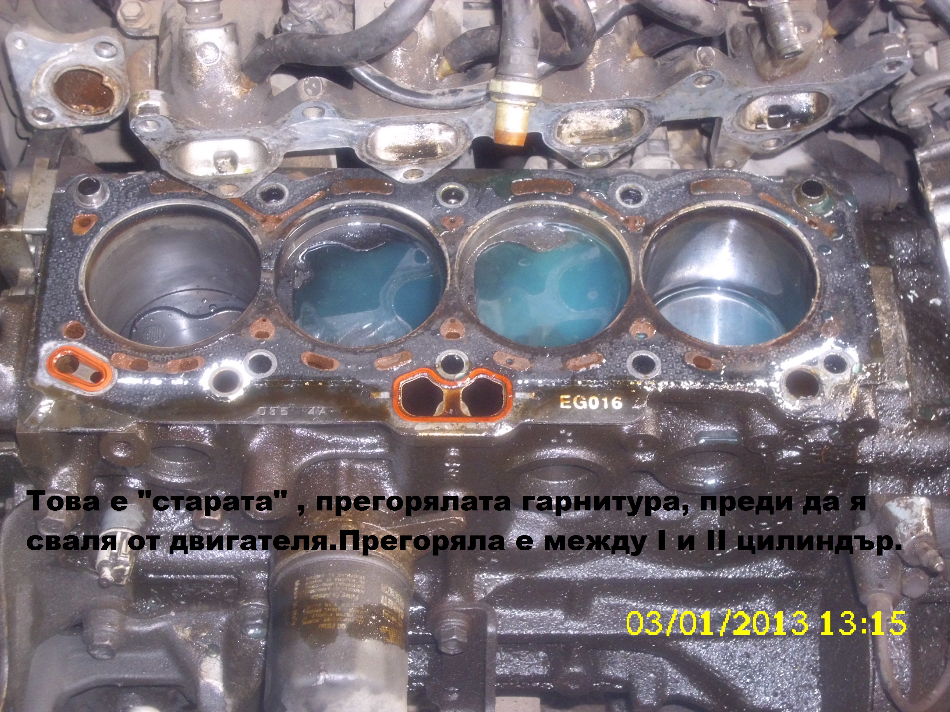

Болтовете на главата бяха отлично притегнати, въпреки, че и от един склад за авточасти ми казаха, че трябвало да ги сменя, но не виждам никаква логична причина да ги сменям; цената им е 56 лв. комплекта.Единственната причина е в калпавостта на гарнитурата. Положението на гарнитурата е показано в снимките. Но не виждам видима причина.

Гарнитурата е правилно сложена доколкото виждам.Охладителя на маслото е следващия заподозрян.

Благодаря Ви, приятели! Открих дефекта, и за съжаление не е нито в гарнитурата, нито в болтовете, нито маслото в антифриза е "старо". Просто има шупла в блока в масленната магистрала. След малко ще кача снимки, но ако някой има схема на масленната магистрала ще бъда благодарен, ако я видя някъде, за да изолирам, ако е възможно разбира се, тази част от нея. Въпреки всичко благодаря на всички Ви за отзивчивостта!
Re: Масло в антифриза 4A - FE
Публикувано на: 10 Фев 2013 16:28
от batkoe
Най- вероятно има шупла в тази част от масленната магистрала която се намира по посока на стрелка 3, по каква причина там има отвор, който е и след масленния филтър незная. Възможно е оттам да минава част от маслото , което да пръска биелите, а много е възможно и да е само монтажен пробив, който евентуално може да бъде изолиран?! Затова ми трябва и схема на масленната магистрала!
