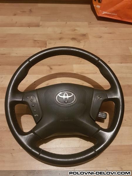

Кой е парт номера на лоста за КК , който да пасва на волана на авенсис , без са се правят допълнителни отвори или употребата на планки за монтаж на лоста за КК към волана ? Желая да монтирам лоста с двата винта и да си опроводя инсталацията ,без да се занимавам с дупчене и планки. Не визирам страничният отвор в случая . Той е неизбежен . Авенсис 1cd-ftv 2005 . Волана изглежда като на снимката (разбира се без лоста за КК) .

Лостът се монтира не на планката на клаксона, а на самата пластмаса, която се дупчи. Твоята няма отвори за винтове, т.е. каквото и лостче да закупиш, няма да стане. Вариантите са или евтино лостче и дупчене на волана или нов волан от кола с фабричен темпомат.

Щом ще се наложи да де дупчи така да е . Възнамерявам да си го поръчам от Китай . Кой е номера на лоста ,който пасва добре на този волан ?

Колега 2години четох и се чудих какво да правя с тоя кк. Накрая осъзнах че лостчетата от Алиекспрес не стават на Авенсис. Купих си волан с лостче за 100лв. Свалих моя сложих другия и всичко заработи.Моята е т25 2.0 1cd-ftv 116 от 2003г.

Лостчето пасва, но с дупчене на клаксона и рязане на пластмасата. Ако на времето се продаваха волани по 100лв, сигурно и аз нямаше да си губя времето с напасвания.
