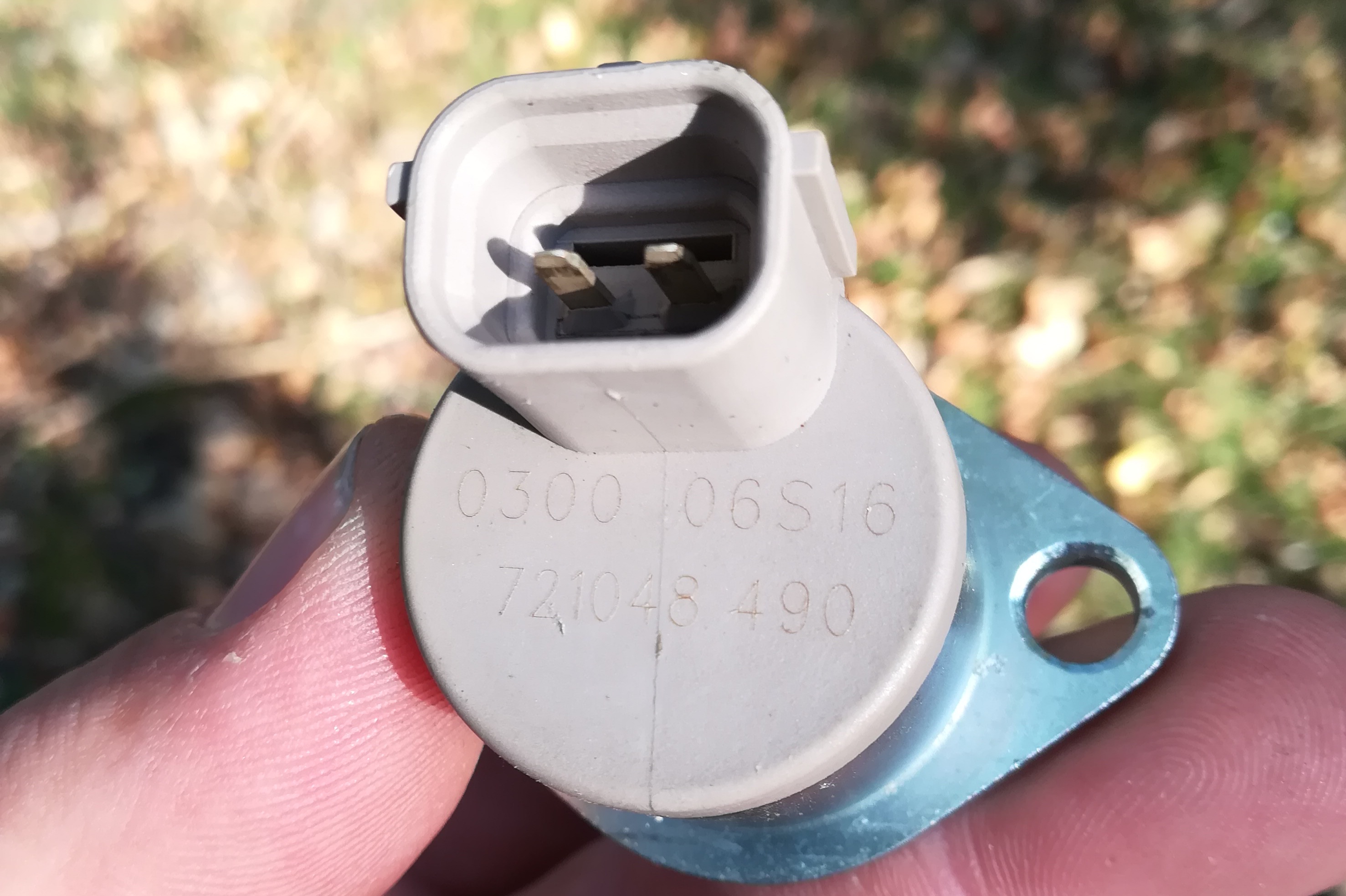

Здравейте. Както бях обещал докладвам: Това чудо дойде, сложих го и запали след две инициализации с кламера, че иначе не искаше. Обаче на празен ход играят оборотите, както съм показал в приложения линк по долу. Иначе на външен вид е едно към едно с оригинала. Дали трябва да му се бае с техстрийма, или да го хвърлям в кофата?

Бях ти казал да не си даваш парите, защото играенето на оборотите на празен ход не е от клапана.

iovkito, друг беше с играенето. На моя стария приблема му е, че зимата трудно пали. Аз си върнах стария клапан и с него оборотите са ок. Поне още веднъж доказахме твърдението, че оборотите играят от този клапан.

Колеги, аз не смея да се хваля още, че студовете не са почнали, но от около един месец карам с SCV "китаец" от aliexpress. И при мен имаше играене на оборотите с оригиналния клапан. Сега са стабилни, но чакам да почнат студовете за да видя сутрин как ще е паленето. Разбира се оригиналния клапан е в багажника, че не се знае къде и кога може да потрябва :) . Колата е Авенсис Т25 2.2Д4Д 150кс.

При теб само със замяната му ли се получиха нещата? Иначе аз чакам втори клапан, писах му на китаеца че този не работи и той ми прати друг

Само при поръчка дай оригиналния номер на твоя клапан за да ти даде подходящия за твоята кола, че май няколко модела има.
На мен търговеца ми го поиска когато поръчвах.

Много трудно палене през зимата, а от това лято и оборотите почнаха да играят при работа на място.
