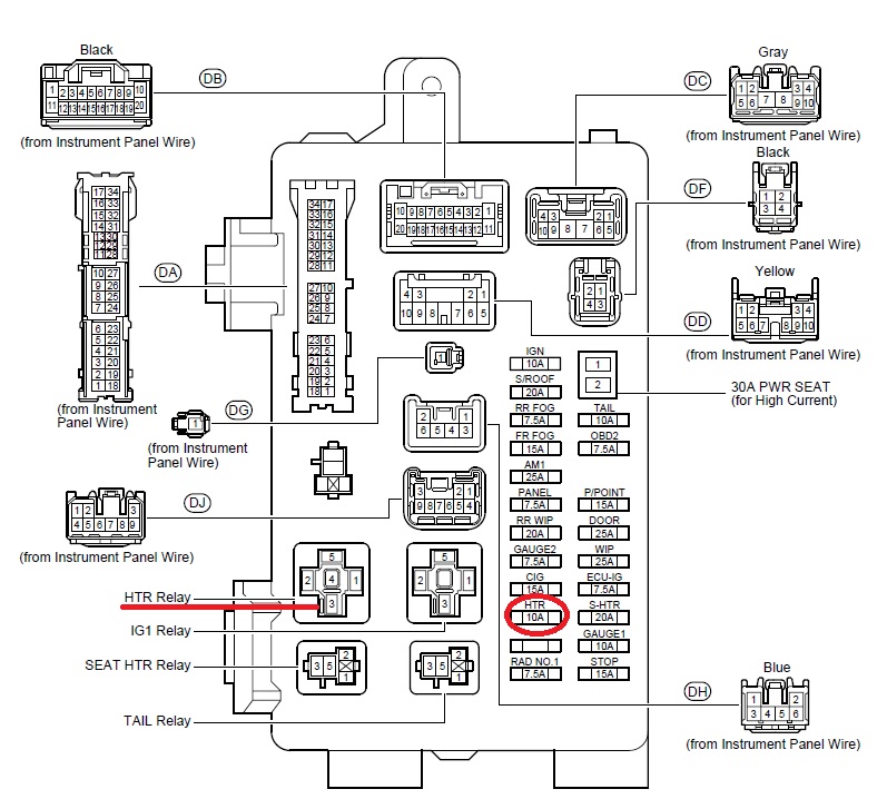

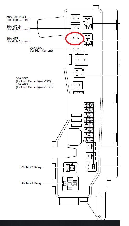

Здравейте!
Имам тойота Т25 1.8 Бензин от 2004г.
Проблемът който имам е че парното не иска да духа на никоя степен. Кой е предпазителят който мога да проверя?
Благодаря предварително.
Предпазители/Прекъсвачи/Бушони на Avensis T22 / T25 / T27
Публикувано на: 15 Юни 2020 14:14
от Freedom
Здравей колега,
Предпазителите са два - един 10А е над краката на шофьора, там е и релето за вентилатора, другият е 40А и се намира в кутията с предпазители отстрани на двигателя. Това е за парно с ръчно управление (не е "климатроник").
Успех!

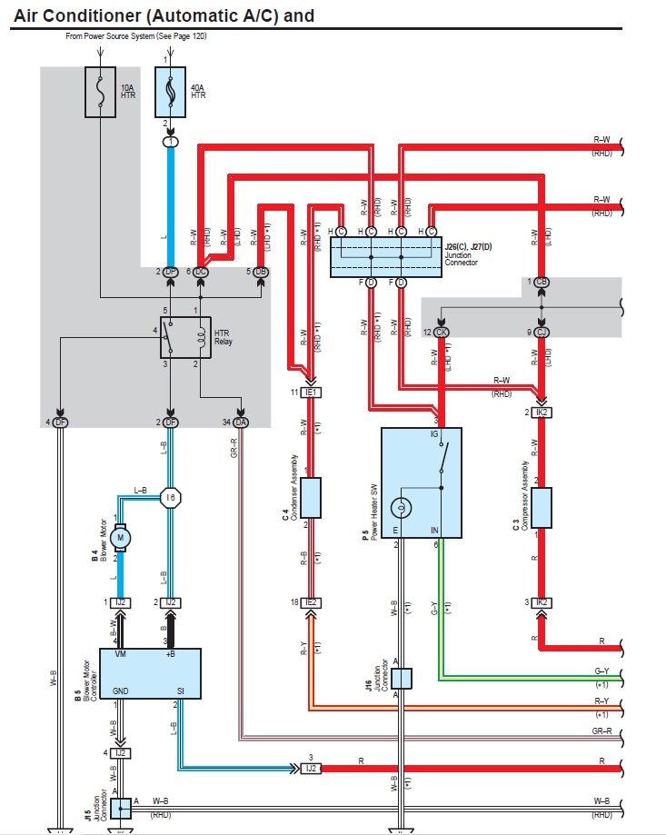

Freedom написа: 15 Юни 2020 14:14 Това е за парно с ръчно управление (не е "климатроник").
Благодаря колега, забравих да уточня че моята е с климатроник. Там как стоят нещата?
Публикувано на: 15 Юни 2020 16:09
от Freedom
Оказа се, че и за "климатроника" са същите предпазители.
