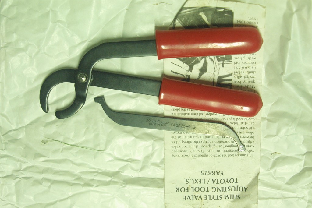

За инструмент имах предвид варианта с пулове, а не с чашки. Там има слециален инструмент, позволяващ натискане на клапана без да се натиска пула, което позволява изваждането и смяната на пула без демонтаж на вала...
Иначе за измерване на луфта - луфтомер (ама чист, не като на този на видеото tooth.gif ), и малко опит - трябва да се плъзга мазно без да е прекалено леко, но и без да затяга...
И леко смазан с масълце разбира се...

И аз имах предвид пуловете, но при мен са в комбинация с чашки. Когато се сменят само пуловете, не е нужно да се вадят валовете, а се използва само инструментът (вж. по-долу снимка). А когато са износени и чашките (най-вече странично), тогава вече се свалят и валовете...
Shim tool.jpg (151.3 KiB) Преглеждано 6062 пъти
