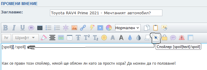

от Мирослав Петков
Как се прави този спойлер, някой ще обясни ли като за прости хора? Да можем да го ползваме!
Публикувано на: 24 Сеп 2024 19:55
от gimara
Без име.png (29.73 KiB) Преглеждано 3684 пъти
Цъкваш с мишката по средата и или пишеш текст, или импортираш снимката.

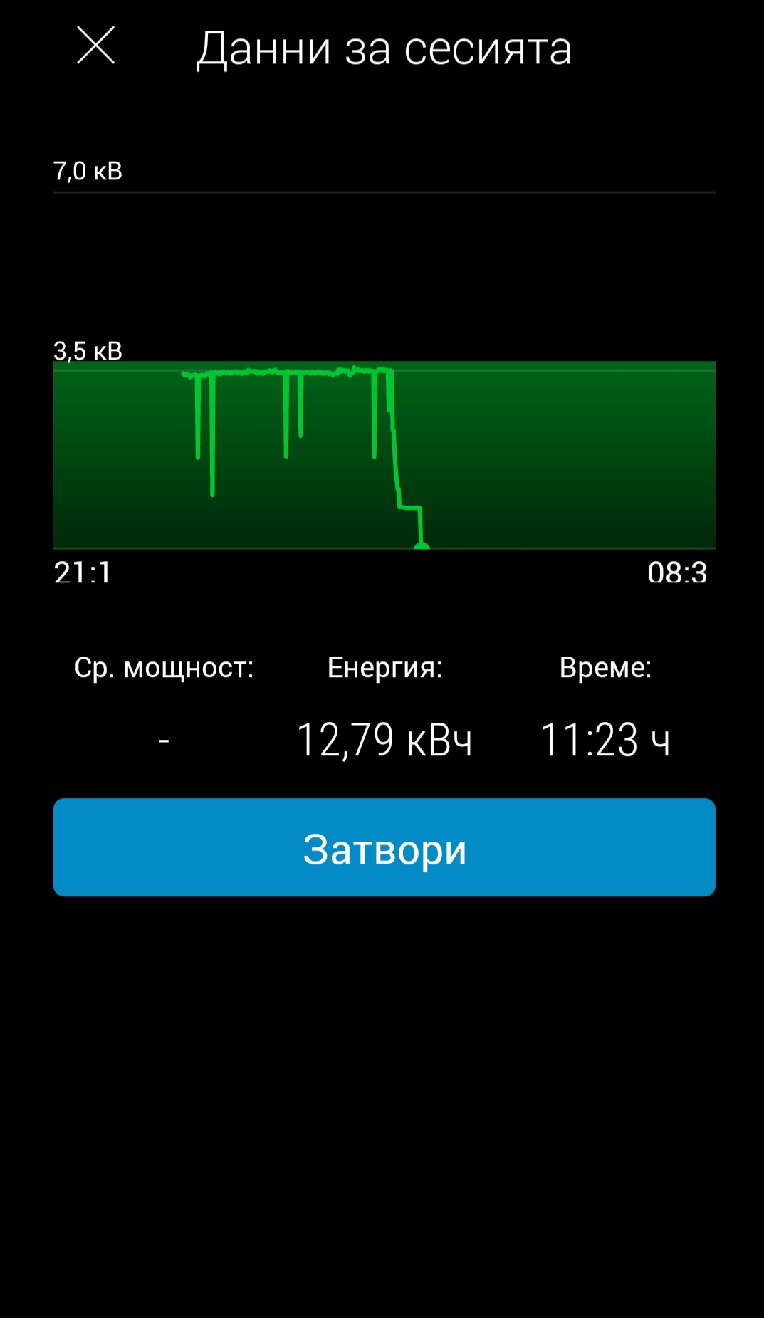

Здравейте колеги, от две седмици съм горд собственик на автомобила. Навъртял съм 1000 км. почти само на ток, зареждам в къщи със зарядна EVpoint и забелязвам това
някой забелязал ли е подобно поведение по време на зареждане? Благодаря предварително.

от zorbata
Нещо не си настроил както трябва.
От обикновен шуко аз зареждам за около 8 часа, а от 22 кВч станция за 4-4,5 часа.
В таблото има настройки за това с каква мощност да зарежда колата - виж там. Отделно в медията има и график на зареждане, но аз не съм го пробвал.

от Ivo Varna
dimitrovnz написа: 07 Окт 2024 11:54 някой забелязал ли е подобно поведение по време на зареждане?
