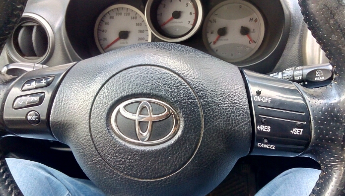

И аз да се похваля - от 2 дни си имам темпомат на RAV-ката, но вместо да поръчвам лостове и да се чудя дали ще станат, си го направих с 4 микро-бутончета и 3 резистора. Мисля че стана добре :D

Аааа, супер честито, изглежда яко.
