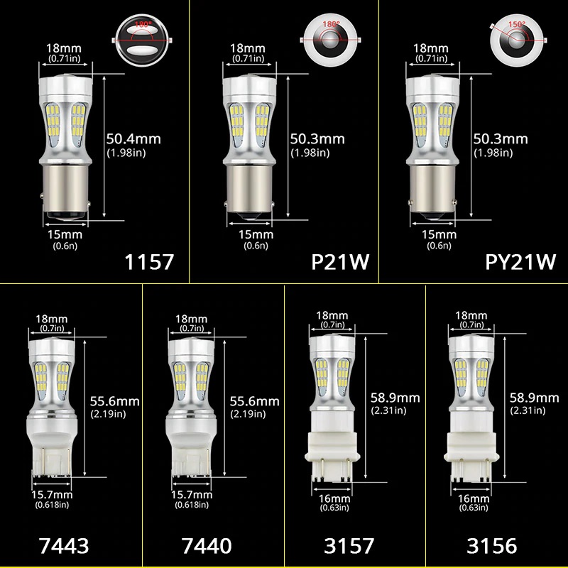

Лед крушки Т20 7443
резистори по 2 броя за крушка,и точно по инструкцията от тук;https://www.drive2.ru/l/507576899652813487/

nigio написа: ↑22 Мар 2020 16:48 Лед крушки Т20 7443 HTB1BIXKj2NNTKJjSspeq6ySwpXaP.jpg резистори по 2 броя за крушка,и точно по инструкцията от тук;https://www.drive2.ru/l/507576899652813487/
Сега видях, че мнението е от март месец.
