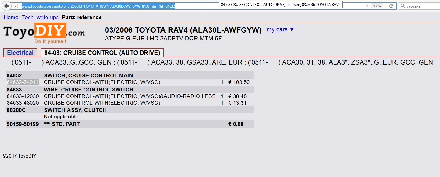

от kampf
Привет,
наскоро закупих RAV 4 , когато купуваш кола на старо нямаш възможност да избираш нивото на оборудване ,така че вече усещам липсата на КК...темата е прочетох от 1 до 51 страница и ми вдъхна вяра че всичко е поправимо....Според toyodiy мога да сложа КК ,но не мога да се ориентирам кой номер да поръчам , в търсачката али и на трите номера излиза - лоста ,кабели, капачка....
VIN JTMBA31V606017187
Може би не е за тази тема но как да разбера какво ниво на оборудване има автомобила? Не съм нов във форума но се наложи нова регистрация че от 6-7 год. не съм влизал тук , по предната ми кола беше Тойота Корола про.1986г. Все още в движение ,но ще я бракувам скоро .....
Без име.jpg (177.38 KiB) Преглеждано 4587 пъти
