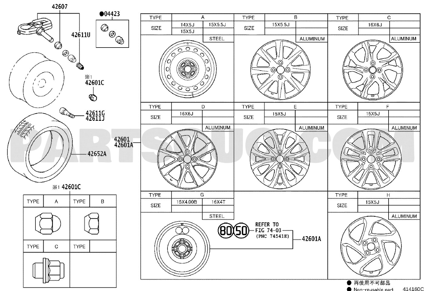

centil написа: ↑07 Ное 2022 16:00 Две възможности са предвидени от Тойота:
- джанти са с размер 15X5J ЕТ39 и гуми 175/65R15 84H
- джанти са с размер 15X5 1/2J и гуми 185/60R15 84H
Сърдечно благодаря на двама Ви за отговорите!
Колко трябва да е ЕТ на вторите 15х5,5J?
Нов Yaris XP13 /2012- / D4D, VVTi & 1NZ-FXE HSD - обща дискусия - заслужава ли си покупката?
Публикувано на: 07 Ное 2022 17:30
от centil
Kuonyy написа: ↑07 Ное 2022 16:46 Колко трябва да е ЕТ на вторите 15х5,5J?
ET45. Всички джанти са 4x100
На следващия модел (XP21) джантите са 16х6J ET50 5x100.
