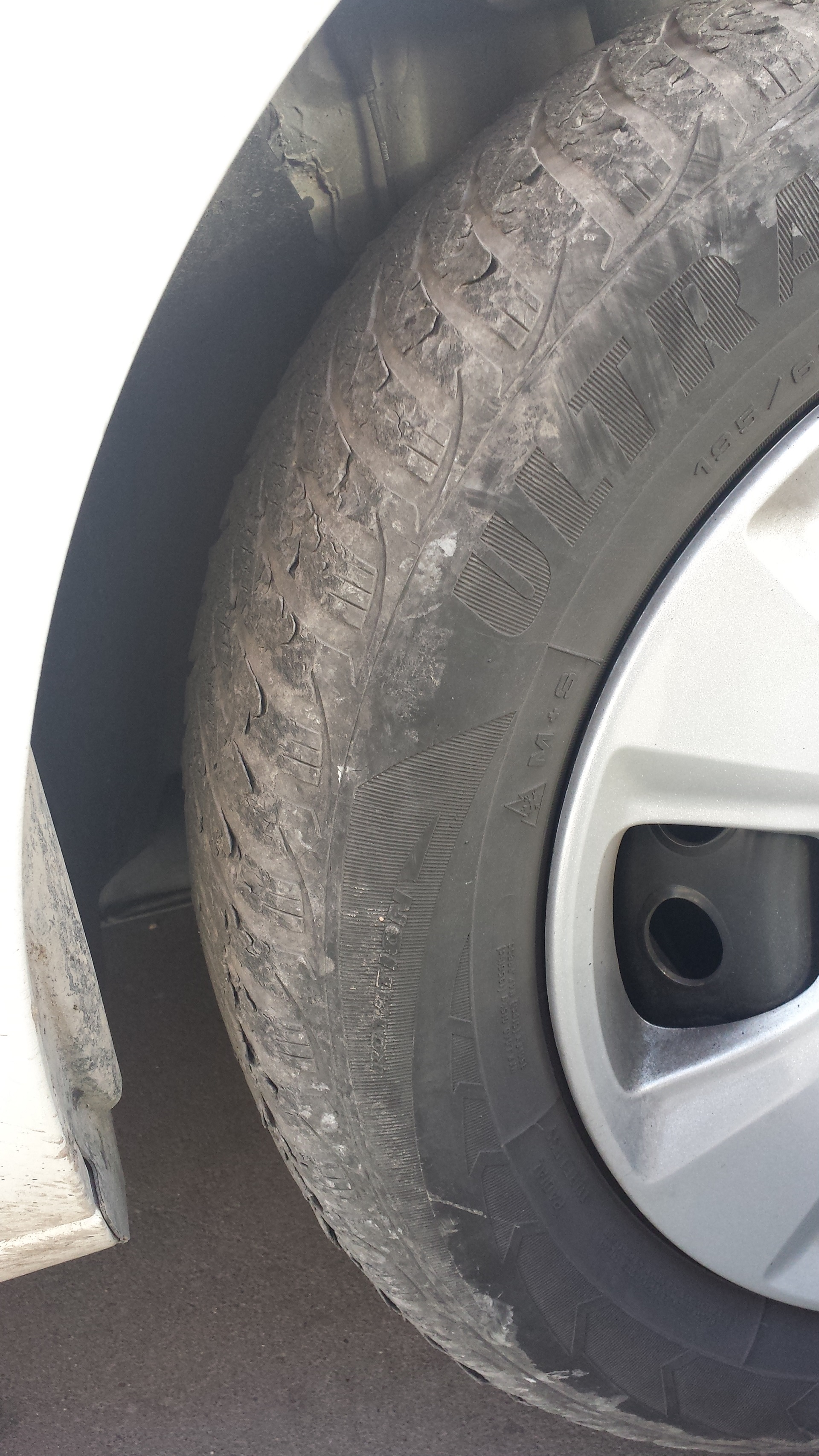

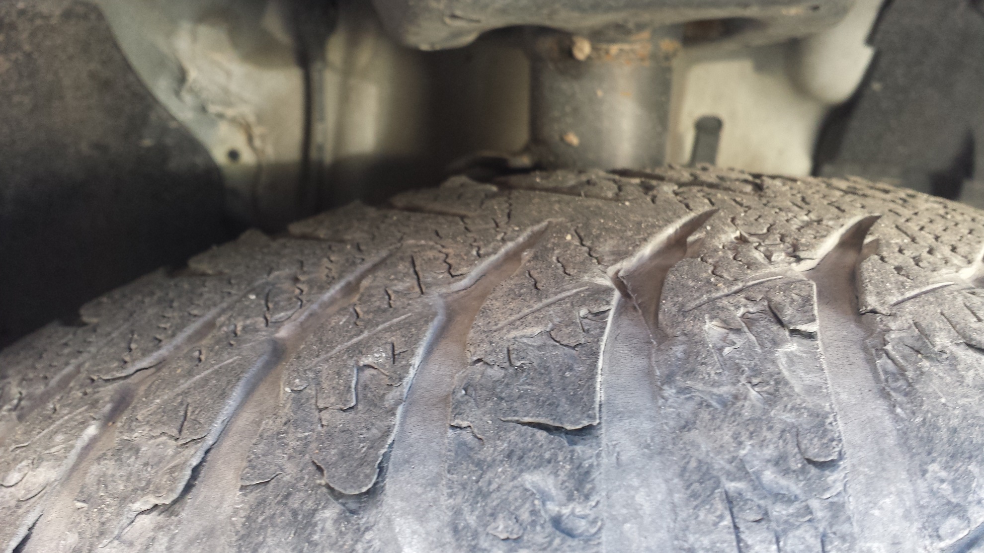

Искате ли да ви пусна как изглеждат зимни гуми на 4 сезона, които това лято решихме да ги използваме докрай (пролетта бяха добре, но сметнахне, че не е безопасно да ги извъртим още една зима, а летните междувременно вече бяха станали галошки)... Бях изумен когато видях резултата - гумите се дезинтегрираха....

Така става, когато зимни гуми се карат на 30 и повече градуси. :D
[Анкета] Откъде пазарувате употребявани гуми за вашия автомобил?
Публикувано на: 11 Окт 2016 22:22
Kiki, безспорно е това, но в края на краищата става въпрос не за спортен автомобил, а за 90к.с. баничарка...
И ме учуди, че гумите са се разпаднали, а не износили...

от Kiki
Всичките ли са така или само една?
Като ги гледам произведени са от реномирана марка за гуми и наистина е чудно това разпадане.
Не мога да си представя, че са произведени от некачествен материал или по неправилна тхнология, но май вече човек не трябва да вярва и на доказалите себе си производители.

от tora
Последните години. преди да купя тойотата, на другата ми кола съм карал само със зимни, General модел не помня, но до такова състояние не са ставали. Не е имало никакви признаци за ненормално износване. На една Дачия Логан видях подобно състояние, на четирите гуми, мисля че беше бриджстоун, горните на снимката не знам какви са.

от Оги
Лятно време, когато едва дишаме температурата на асвалта е 50-60 гр. , подложена и на най-малкото триене /внимателно търкаляне и дозагряване само от вътрешни напрежения/, като се има предвид, че и сцеплението на таз гума на суха настилка е по-слабо и при едно по-агресивно шофиране често може да превърта и свири - никоя зимна гума не може да оцелее и всяка би била опечена или разпадната по някакъв начин. Произведена е да работи адекватно до 7 гр, и да издържа що-годе макс до 20. Проблема не е в марката или модела. Тез гуми са довършени предумишлено.

Kiki написа: Всичките ли са така или само една
Всичките са така...
А гумите не ставаха вече за зимни, и затова решихме да ги използваме лятото... Довършени предумишлено - може и така да се каже, но наистина до момента никога не съм имал такъв проблем... Бързо износване - да (на което и разчитахме) :) Разпадане - не...
