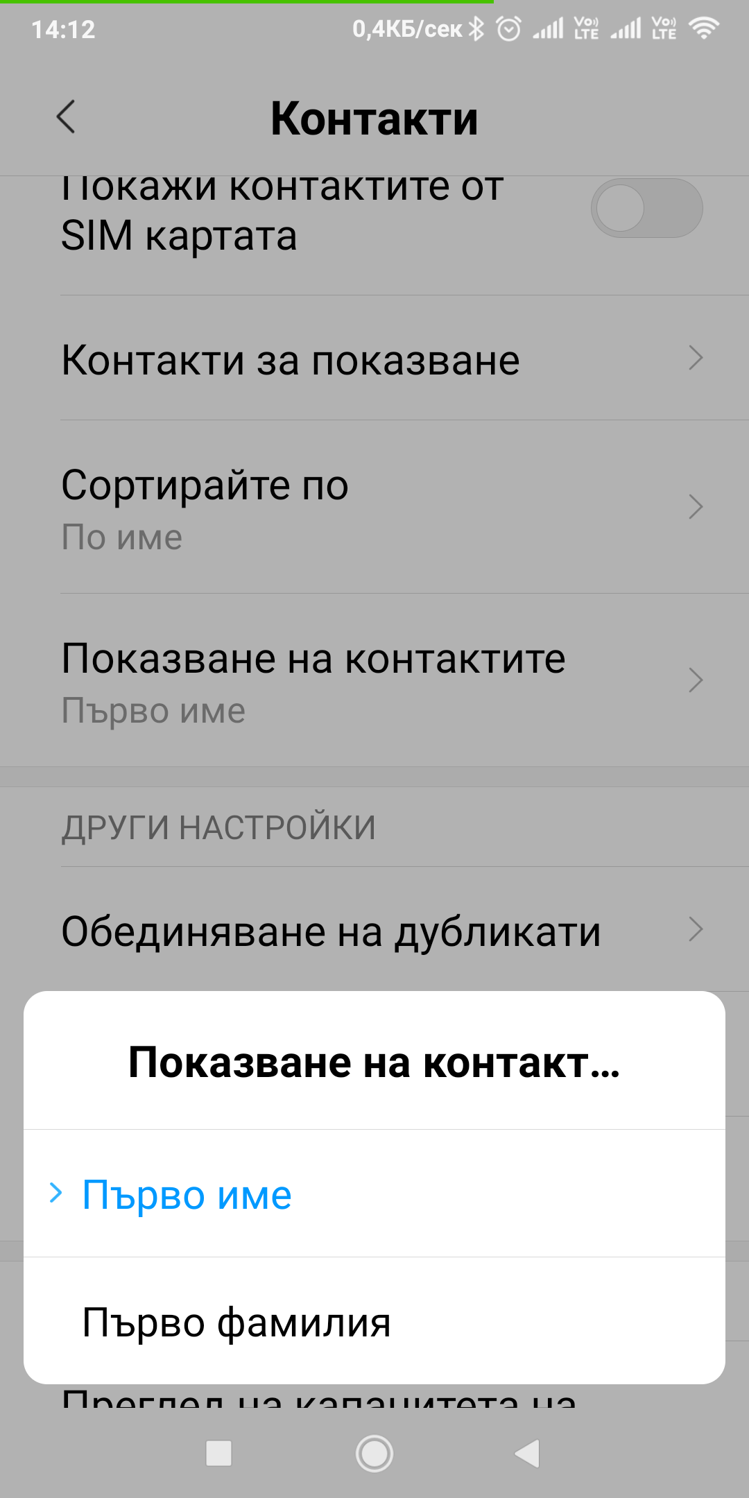

alexander79 написа: ↑22 Юни 2019 13:55
Сега обаче се изписва във формат "фамилия, име", вместо "име фамилия". Явно китайско със китайско се разбира най-добре
В настройките на телефона се задава кое първо, кое второ:
- Screenshot_2019-06-22-14-12-49-698_com.android.contacts.png (118.36 KiB) Преглеждано 6677 пъти
Мнения за Corolla E17 /2013- /
Публикувано на: 22 Юни 2019 17:08
от alexander79
В телефона си е както си го показал на снимката. В мултимедията на колата няма настройки за контактите. Пак казвам, не ми пречи че са фамилия-име. Доскоро учех телефонните номера на контактите ми!
