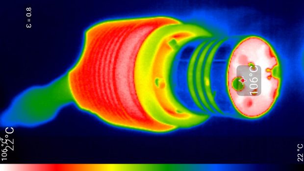

И аз се оглеждам за такива, само ме притеснява нагряването от 100 градуса на диодите вътре в тялото на мигача. Не знам дали ще издържи на постоянно нагряване. Стандартната крушка на мигача също грее, но за кратко.

В статията пише доста големи стойности за температура.
Примерно тук:
Пише 68 градуса.
Аз от няколко месеца ползвам LED за къси - H11. Един път пробвах температурата, понеже нямам нито термо камера нито дистанционен термометър, та пробвах на пипане отзад самия радиатор.
След около 20 минути каране в града, температурата беше много по-ниска от цитираните. Нещо под 30-35 градуса. Колко точно - не мога да кажа, но 68 щеше да ме изгори, а пък внимателно подходих и проверих с пипане и беше под моята (телесна) температура.
А все пак късите трябва да консумират доста повече енергия отколкото DRL.

peterhr написа: ↑01 Окт 2019 11:33 В статията пише доста големи стойности за температура.
То това 68 градуса е на охладителя. По скоро ме притеснява вътре температурата:
