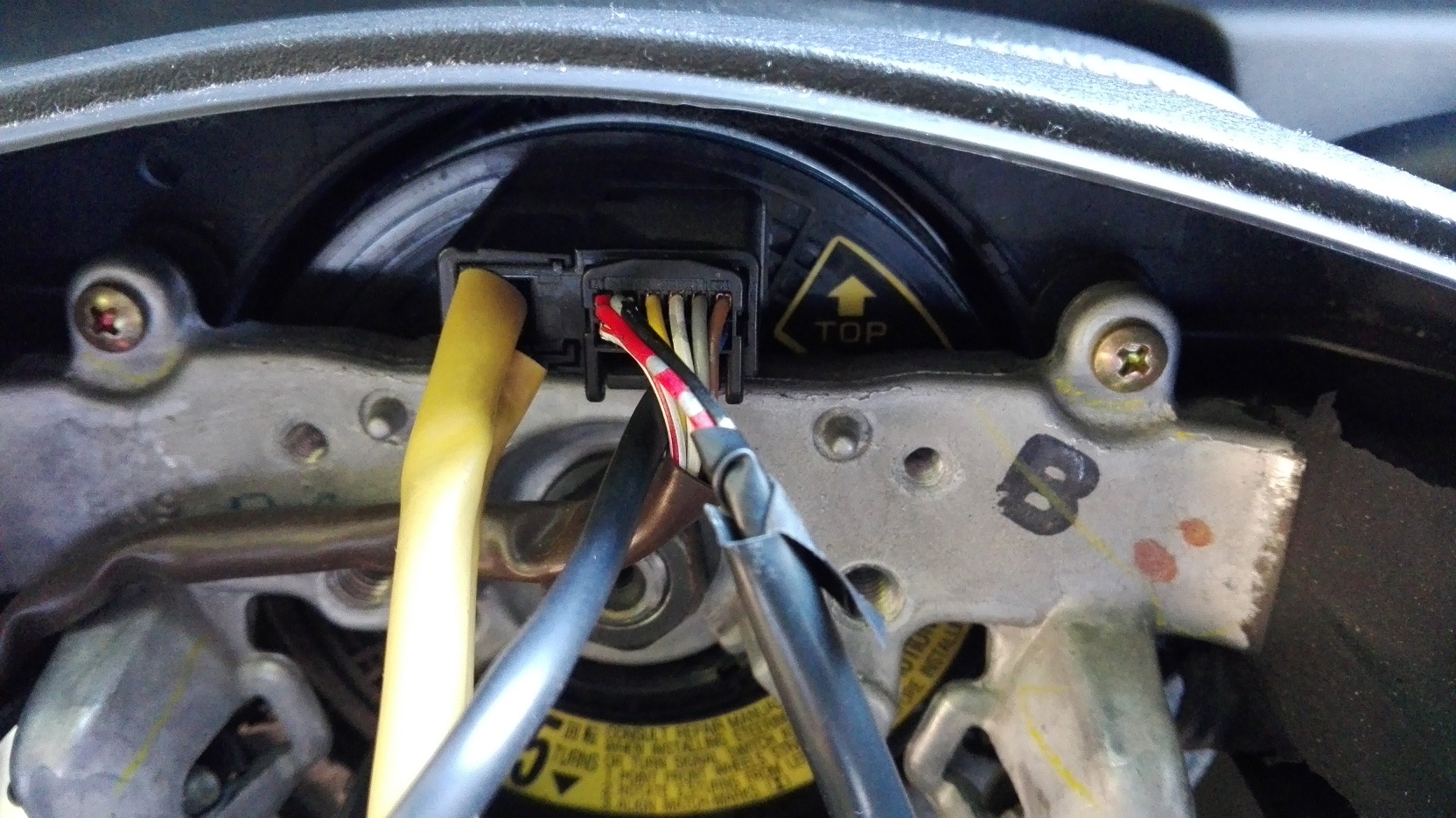

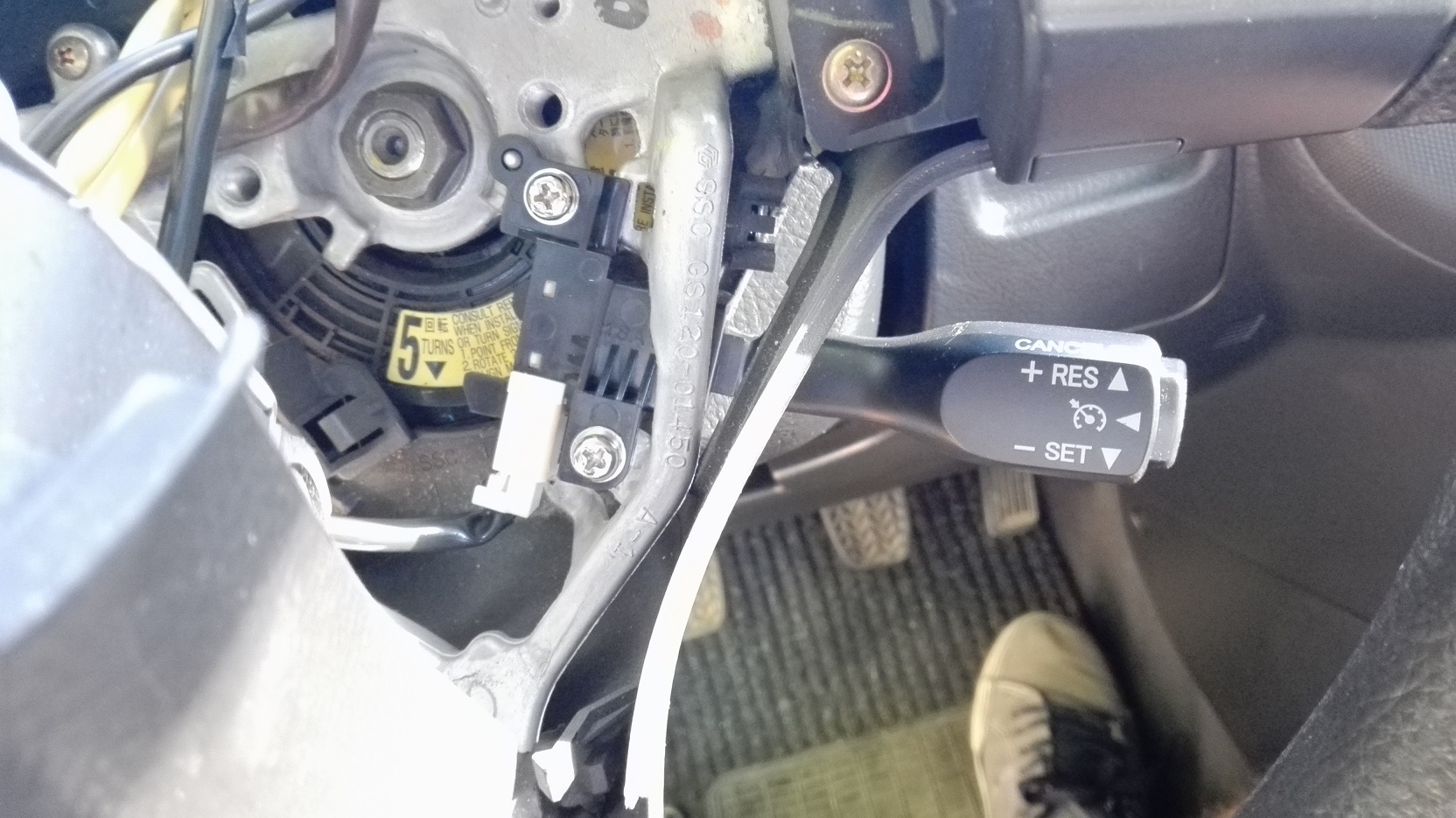

Разглобяването започва с сваляне на страничните капачета на волана, там се развиват двата болта към Аербега.
Монтира се лостчето, двете кабелчета се свързват към черния куплунг в горния ляв ъгъл - черен и червен. Откопчава се бялото капаче за да влязат хубаво обувките, по нагоре в темата имаше пост как става да не се повтарям.

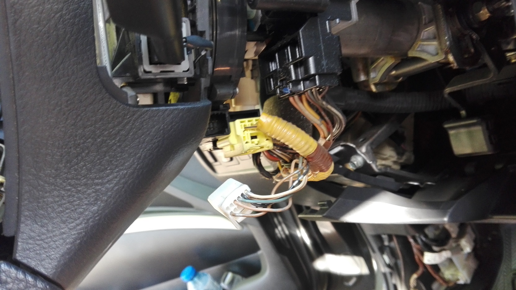

До тук добре, сваля се и кората под волана, от разкачения куплунг на снимката трябва да взема сигнала към волана,пиновете пак са в горния ляв ъгъл, но моята Тойота няма опроводяване до там, базов модел е. Снопа с кабели минава под радиото поне на пръв поглед и незнам дали до продължавам с разглобяването.
Въпроса ми е след това откъде трябва да взема сигнала за да свържа червения кабел, черния си е минус той е ясен. :help:
Ще съм благодарен ако някой по компетентен помогне. Темата ще има продължение след като завърша монтаж. smile.gif :help:
