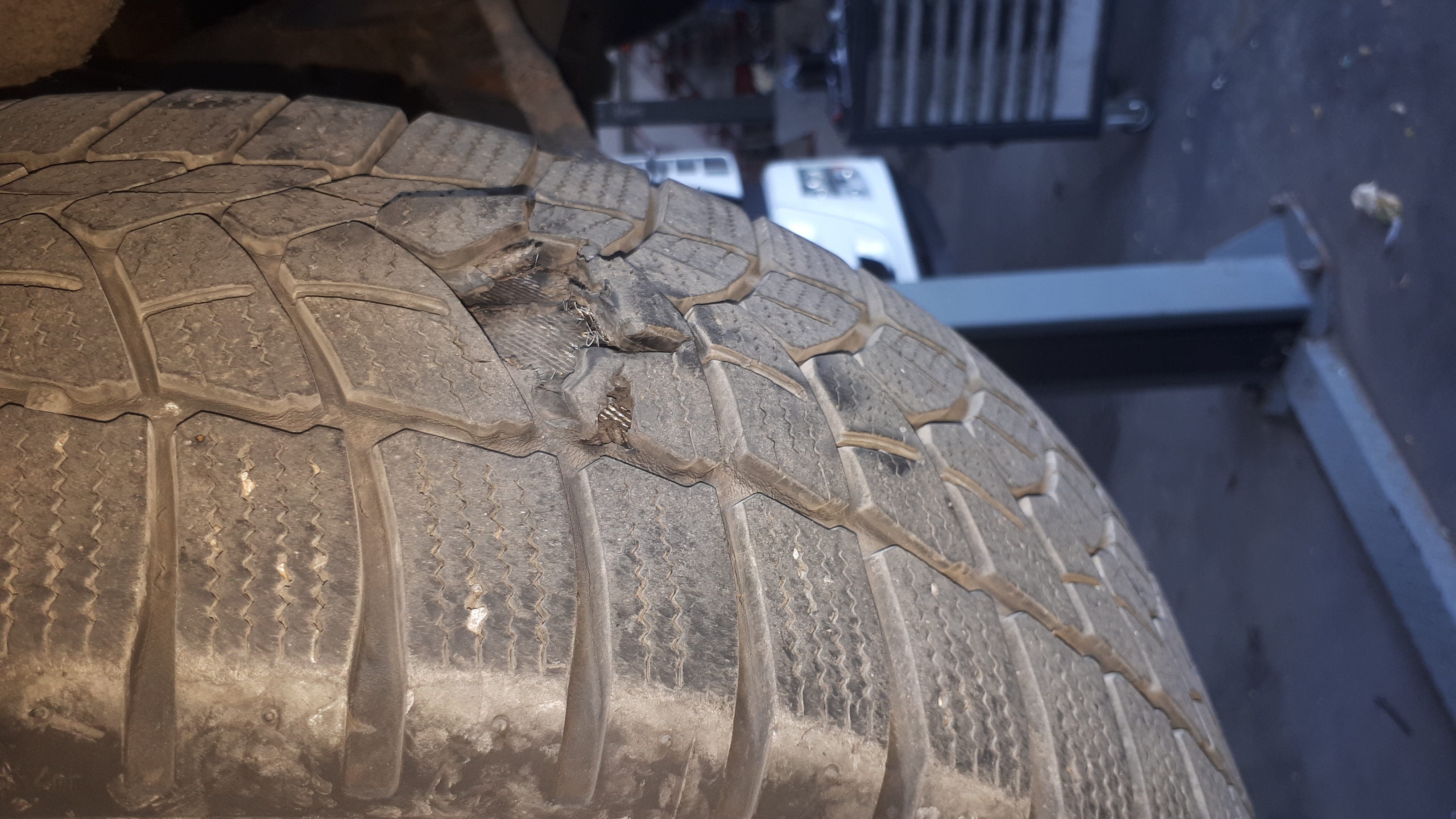

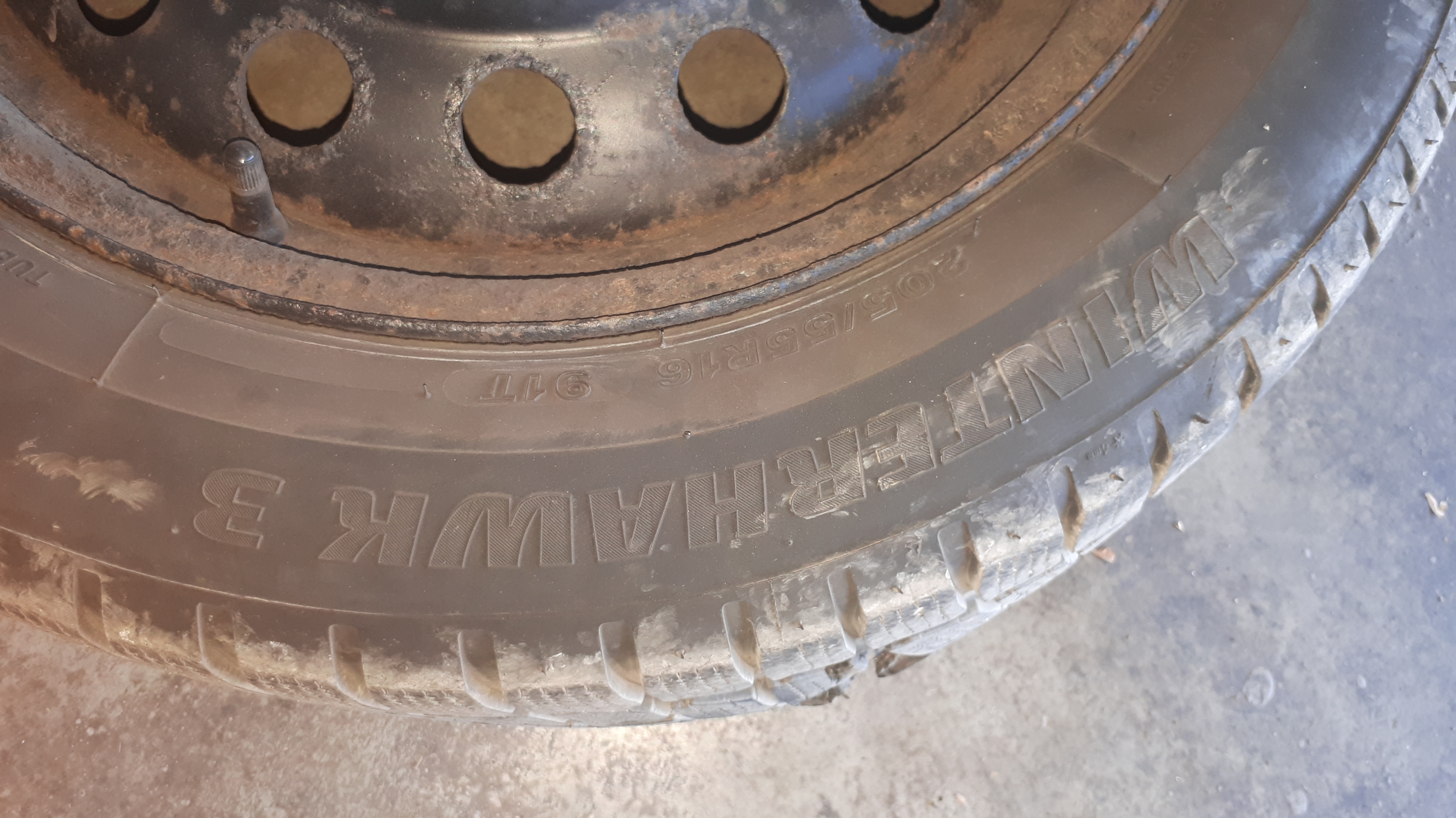

Едната вече достатъчно се стресна и си замина преди почти месец. Резервната отиде на мястото ѝ, на мястото на резервната си имам вече някаква - до напролет. Като дойде пролетта ще си мисля дали искам резервна гума или патерица.
Другата такава е с пукнатини в протектора но не е разцъфнала като тази. Предните " Барум" визуално са като нови. Интересният момент е че имах 3 Firestone от които една резервна и 2 "Барум"-а отпред....
Моргаджийска им работа ...

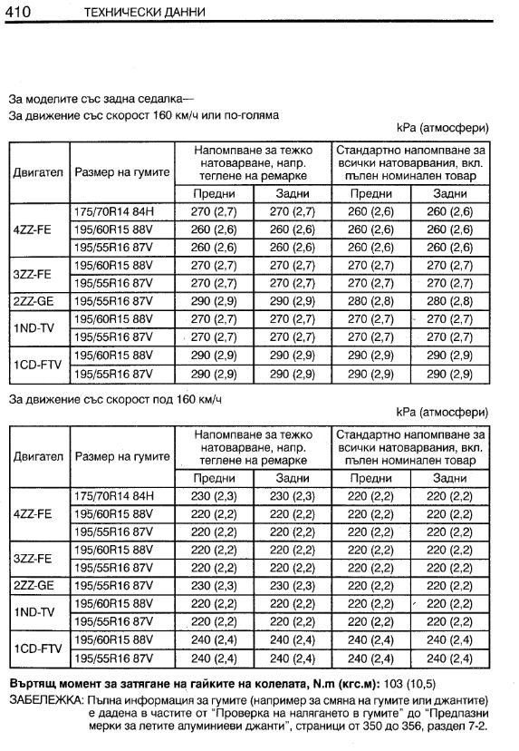

joroblob написа: 22 Окт 2020 15:24 Здравейте! Да попитам дали Wheel-size.com е достатъчно достоверен източник на информация за размерите на гумите по даден модел?
joroblob написа: 22 Окт 2020 16:07 Да огледах всички стикери и табелки... за всичко но не и за гумите има.
Не е ли по-лесно да си отворите книжката - Ръководство на потребителя. Ако нямате, търсете в темата с ръководства.
Например за Корола 2004 г. в книжката, която свалих от темата с ръководства от форума, пише:

Благодаря ти много! :cheers:
Наистина не знам защо, но въобще не ми хрумна, че може да е описано в книжката mellow.gif
И се оказва, че Wheel-size.com дават по точна информация от производителите на гуми, както и другите подобни източници на които попаднах.
