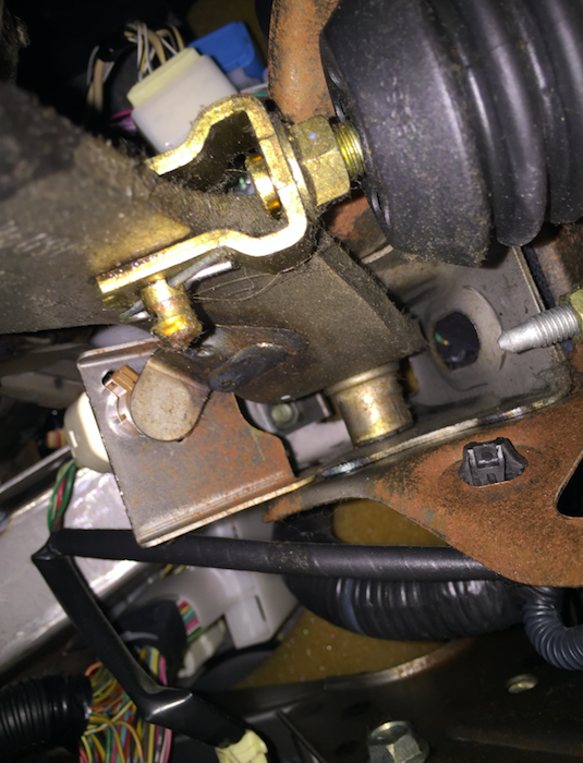

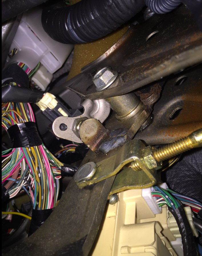

Залегнах под таблото да видя дали ги има машинките на спирачката и съединителя и до колкото видях ги има.

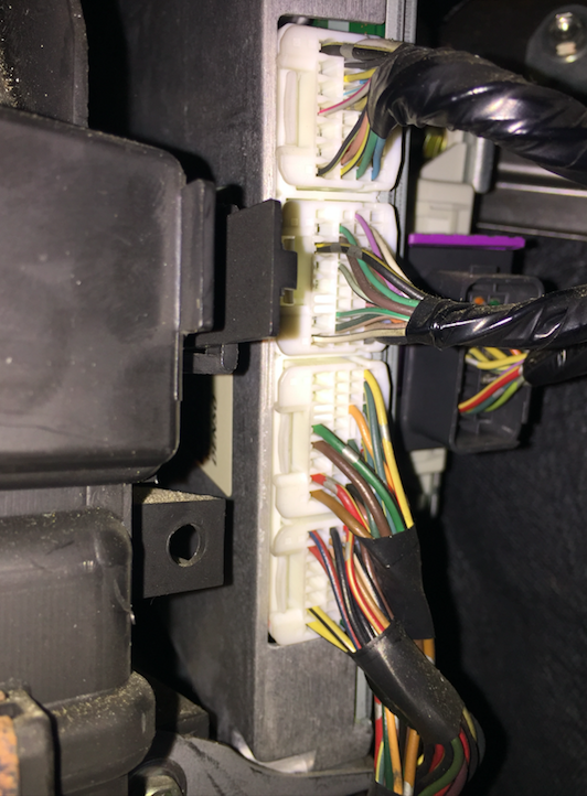

Това са буксите на ECU-то.
