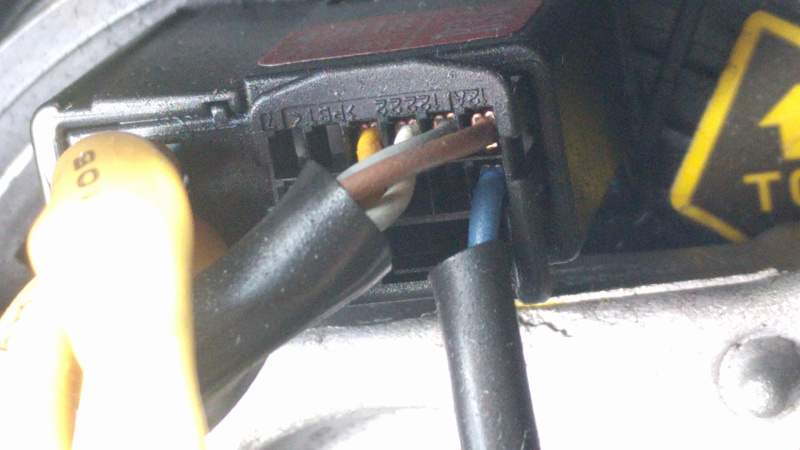

Здравейте колеги, пристигна ми лостчето и днес го монтирах. За жалост обаче "CRUISE" не светва на таблото. Утре ще я пробвам и в движение и ще пиша за резултат.
Моля ако може някой да ме насочи от къде може да е проблема, защото не намирам колега с такъв проблем, въобще да не светва индикацията. Колата ми я има във всички списъци, че става с допълнително монтиране, но моля нека някой от по-опитните да провери отново.

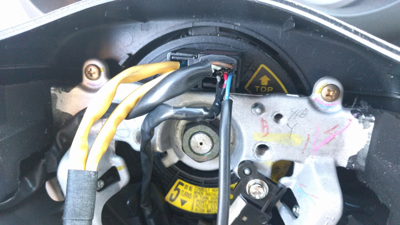

Букса преди монтажа на кабелите:
Букса след като съм включил кабелите от лоста към буксата:

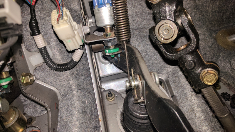

Педал на спирачката. Тук не знам какво точно да гледам. Сравних я със снимка от колега по-напред в темата и не виждам разлика:

Някъде под волана е другият край на лентовия кабел , със същата букса. Провери дали от нея продължават кабелите за автопилота към инсталацията на колата. При мен тези кабели липсваха , защото авенсисът е с базово оборудване , но при теб би трябвало да ги има.

Здравейте, вината се оказа в мен естествено. Днес го тествах в движение всичко е наред при пускане от бутона си светва лампата "CRUISE". Поддържа си скорост и всичко работи. Аз съм останал с впечатление, че при даване на контакт лампата трябва да светне, така ли е? Защото при мен не светва при контакт и запалване на автомобила.

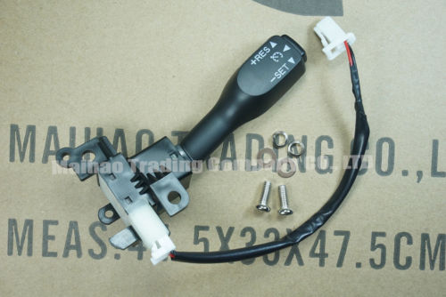

bongo написа: Моето лостче поръчах от Алиекспрес за USD 10.00 модел 84632-34011 за Toyota Avensis 2010, a капачето с маншонче си закупих от магазин за авточасти на бул.Симеоновско шосе в София за 11,00лв..Монтажа ми го направиха в сервиз точно за 5 мин.за символична сума.Има си подсветка на таблото и работи супер.Вече го тествах магистрално до Пловдив и обратно.Исканата сума от ТМ АУТО от порядъка на 300+ лв.не си заслужава.Уточнявам че предварително ми потвърдиха, че моето ниво на оборудване има "подготовка" за темпомат.Даже от Тойота ми казаха че няма да имам индикация на таблото за включен темпомат и трябвало да си взема допълнителен модул.....тинтири-минтири....всичко си свети като фабрично.
