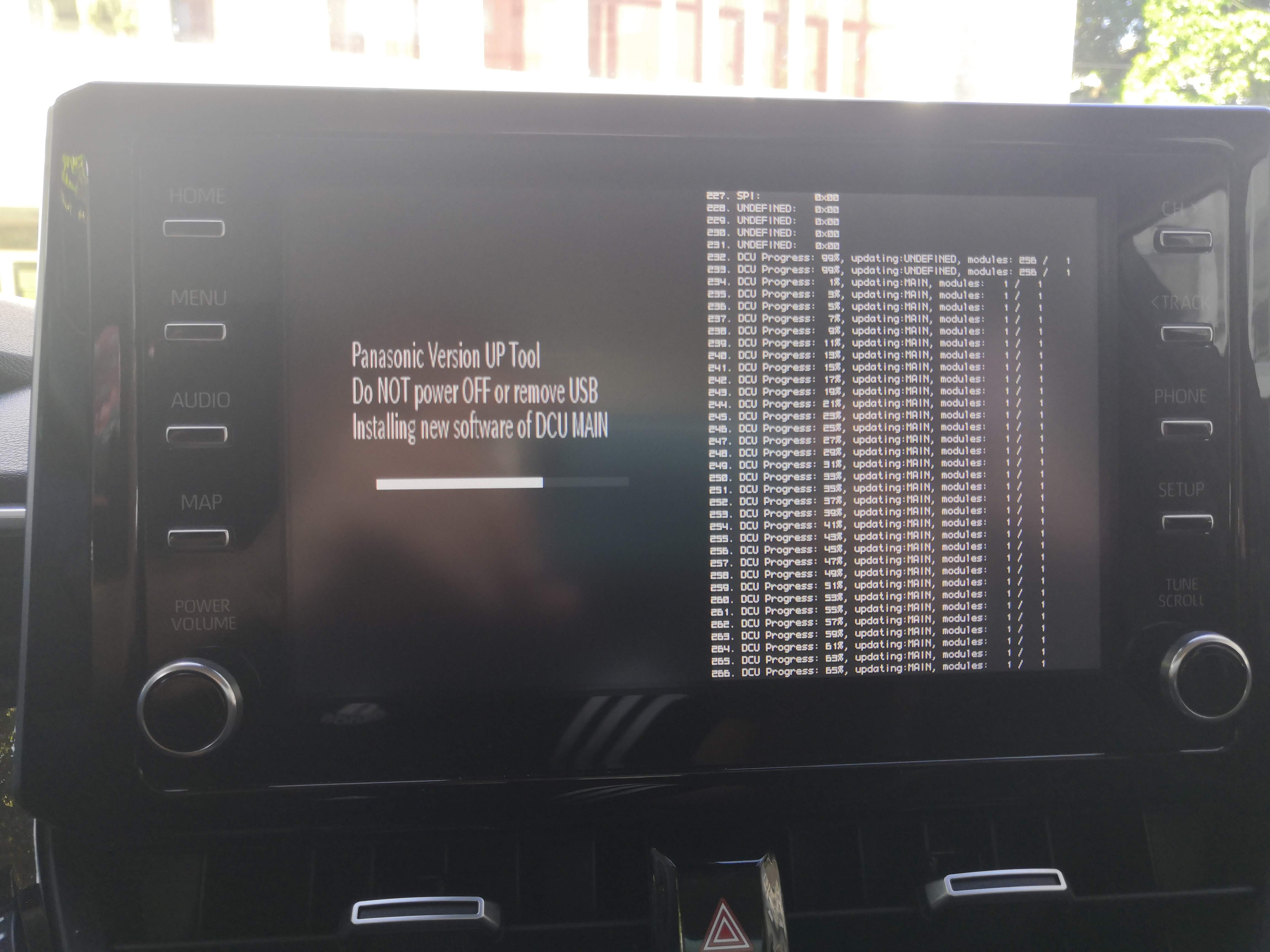

Начало 16:20 ч.
Начало 16:20 ч.
Toyota Update Start.jpg (551.41 KiB) Преглеждано 3928 пъти

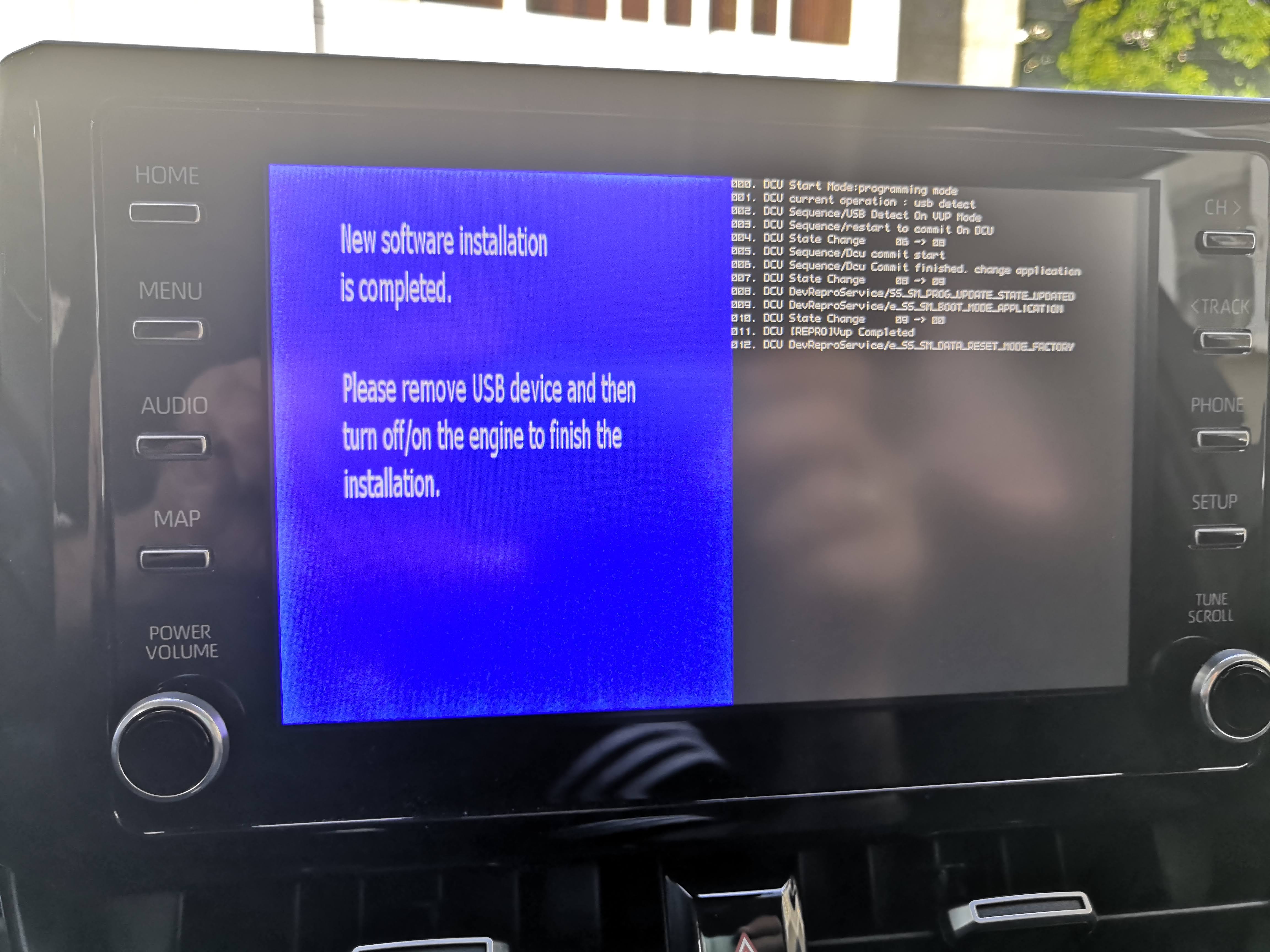

Край 17:05 ч.
Край 17:05 ч.
Toyota Update Finish.jpg (821.85 KiB) Преглеждано 3928 пъти

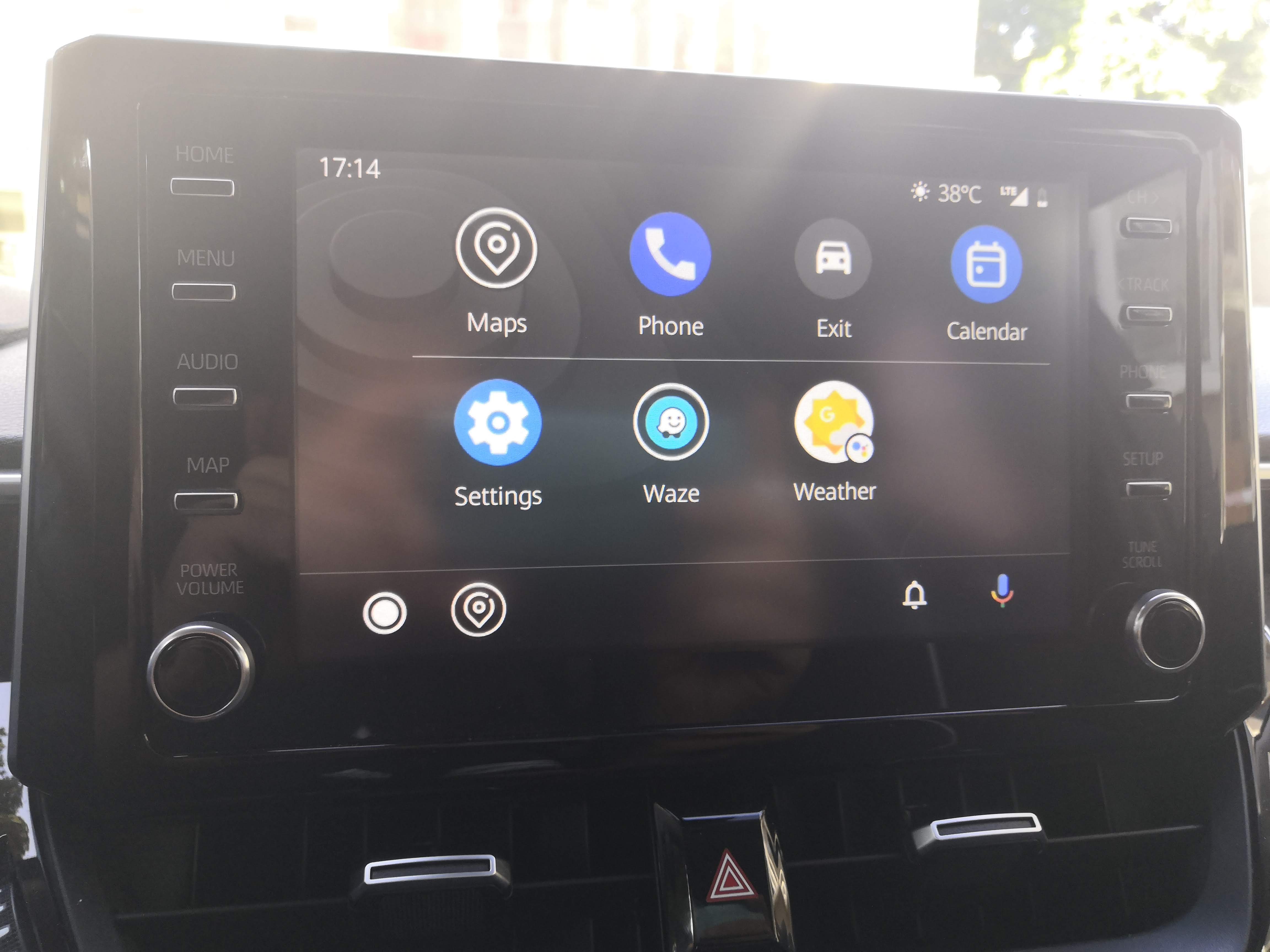

Android Auto
Android Auto
Toyota Update AA.jpg (412.95 KiB) Преглеждано 3928 пъти
