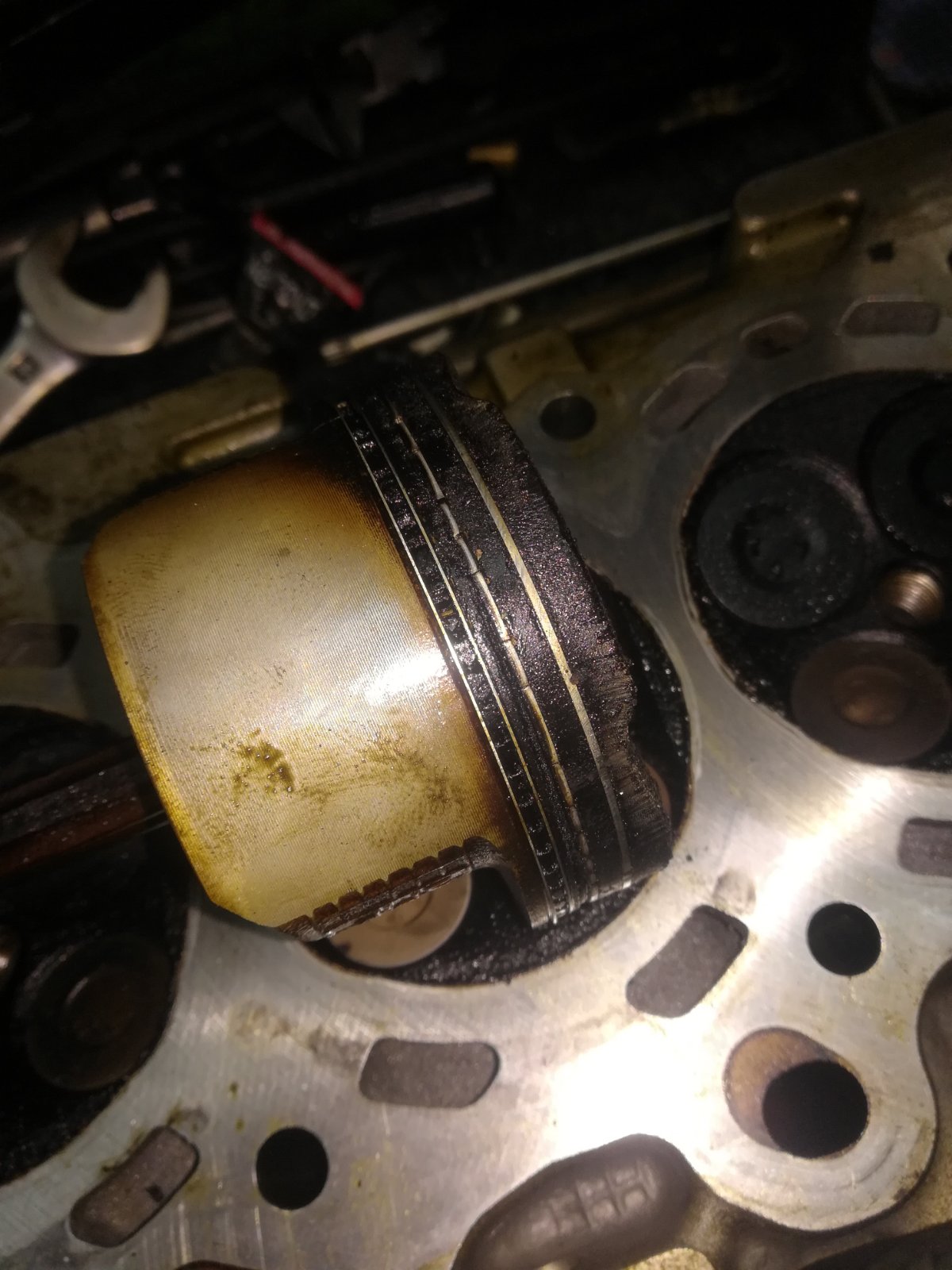

Темата е стара, но и аз минах по този път 01.2021 (извън гаранционно). Колата е Corolla Verso 2002, 1.6 3ZZ-FE. Имам я от есента на 2014, и беше с пробег по спомен около 170000км. 5-6години не ми създаваше никакив ядове, докато зимата на 2019/2020 мотора стана по шумен, започна да работи неравномерно и пали по-трудно, а зимата на 2020/2021 започна да тропа и да пали още по трудно. Започна да гори масло около 1л./1000км. Набиваше грешка, че 4-ти цилиндър не работи добре, а също така и грешка за бедна смес.
След отварянето на мотора, първоначалната диагнозата беше - натегнати клапани (тъй като има и газов инжекцион с който я купих). Втората диагноза беше загуба на компресия (около 7) на 4-ти цилиндър. Ето така изглеждаше буталото (а и състоянието на мотора като цяло) на 4-ти цилиндър по целият диаметър буталото. Майстора не беше виждал толкова натрушени сегменти в практиката си. Въпреки всичко, количката навъртя около 1200км с тропащ мотор и не се предаде на пътя, а си ме прибра на ход.
Останалите 3 цилиндъра бяха с компресия в нормите, сегментите бяха здрави но в не добро състояние. Като цяло имаше доста нагар по буталата, главата и мотора като цяло. За щастие, буталата и блока здрави, а така също и главата. Та се разминах с:

Съмнява ме на 20г/над 200х.км буталата да са били ОК... Колко им бе луфта?
Отново за VVTi и маслото (заводски дефект)
Публикувано на: 19 Апр 2021 19:44
от morfei1
Цифри не знам. Майстора имаше притеснения в началото защото целите бяха в нагари и налепи. Изчисти, замери, замери и блока и каза, че са здрави и няма нужда от подмяна със стандартни или първи ремонт блока също е в норми.
Биелните лагери светеха, без видимо износване, но профилактично сменихме и тях за всеки случай. За смяна на основни, процедурата по смяната им била сложна и по-негова преценка няма нужда да влизаме в допълнителен филм.
Далеч съм от мисълта, че по двигателя няма износване за тези години и километри, едва ли е като нов, но щом е преценил, че са в рамките на нормалното аз му се доверих.
