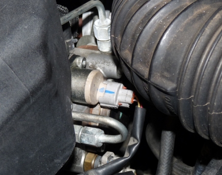

kalkam дай някоя снимка къде е тоя scv вентил при 2ad мотора и как се почиства,мерси предварително.
Re: ВАЖНА ТЕМА:почистване на EGR вентил на 2.0/2.2 D4D/D-CAT
Публикувано на: 11 Яну 2015 19:08
от kalkam
Това в средата е вентилът, в дясно на ГНП-то. В ляво се вижда капакът, а в дясно - въздухопроводът от филтъра.
Демонтажът е много лесен. Изваждаш куплунга с кабелите и отвиваш двата винта, след което издърпваш вентила. Ако не излиза с една отвертка си помагаш. След това като обърнеш клапана от вътрешната страна има една зегерка в отвора. Сваляш я със зегерови клещи за отвор, а ако не ги намираш, може и с пинсетите на жената, стига да не те види, като мен smile.gif . Придържаш плунжера да не го изхвърли пружинката. След демонтажа остават три части - клапана, плунжера и пружинката. Запомняш посоката как влиза плунжера, но и да го обърнеш ще забележиш, че пружинката не действа. Монтажът е по обратния път. Надявам се да съм бил полезен и достатъчно подробен. Успех!

мерси много!
надявам се да не се налага да се пробвам.вътре има някаква цедка за почистване или?
Публикувано на: 12 Яну 2015 11:41
от kalkam
Би трябвало да има, но не съм се занимавал вчера. Живот и здраве напролет.
