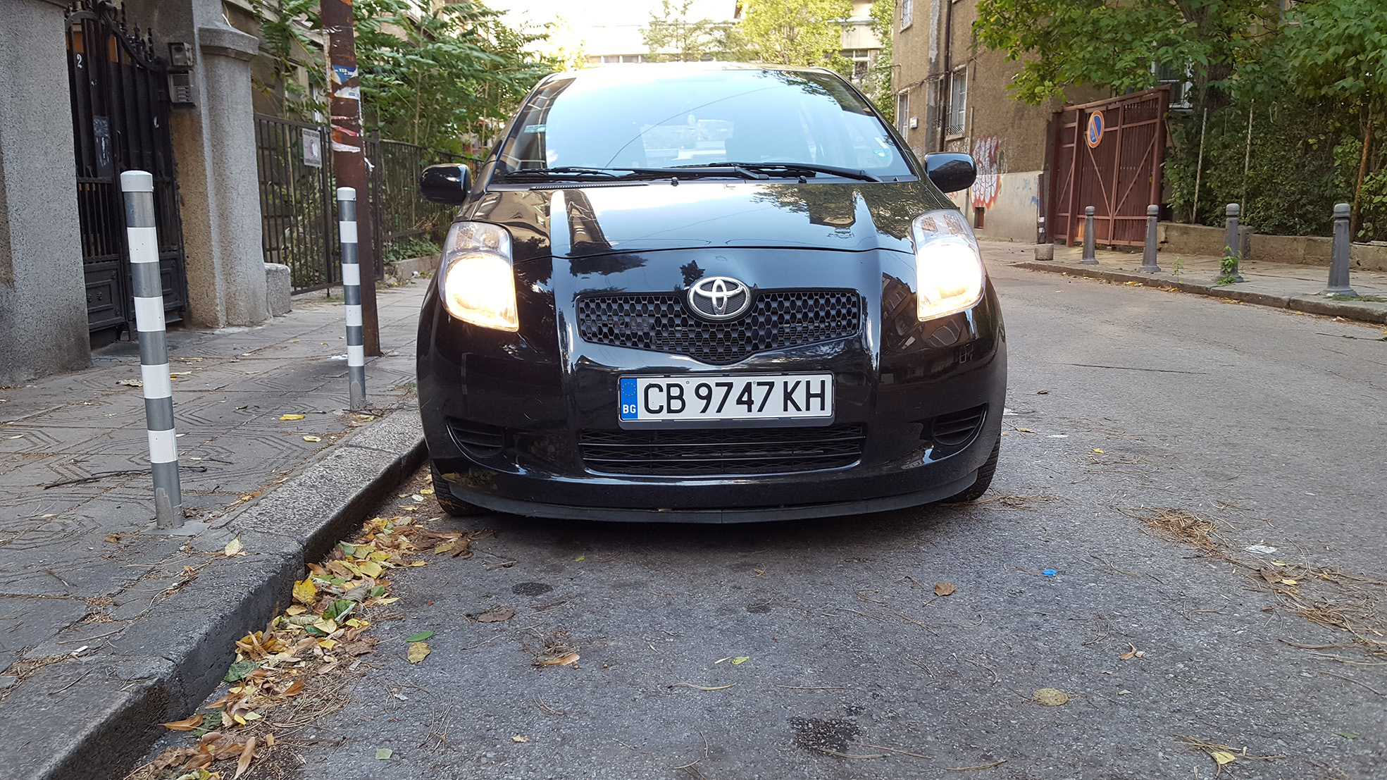

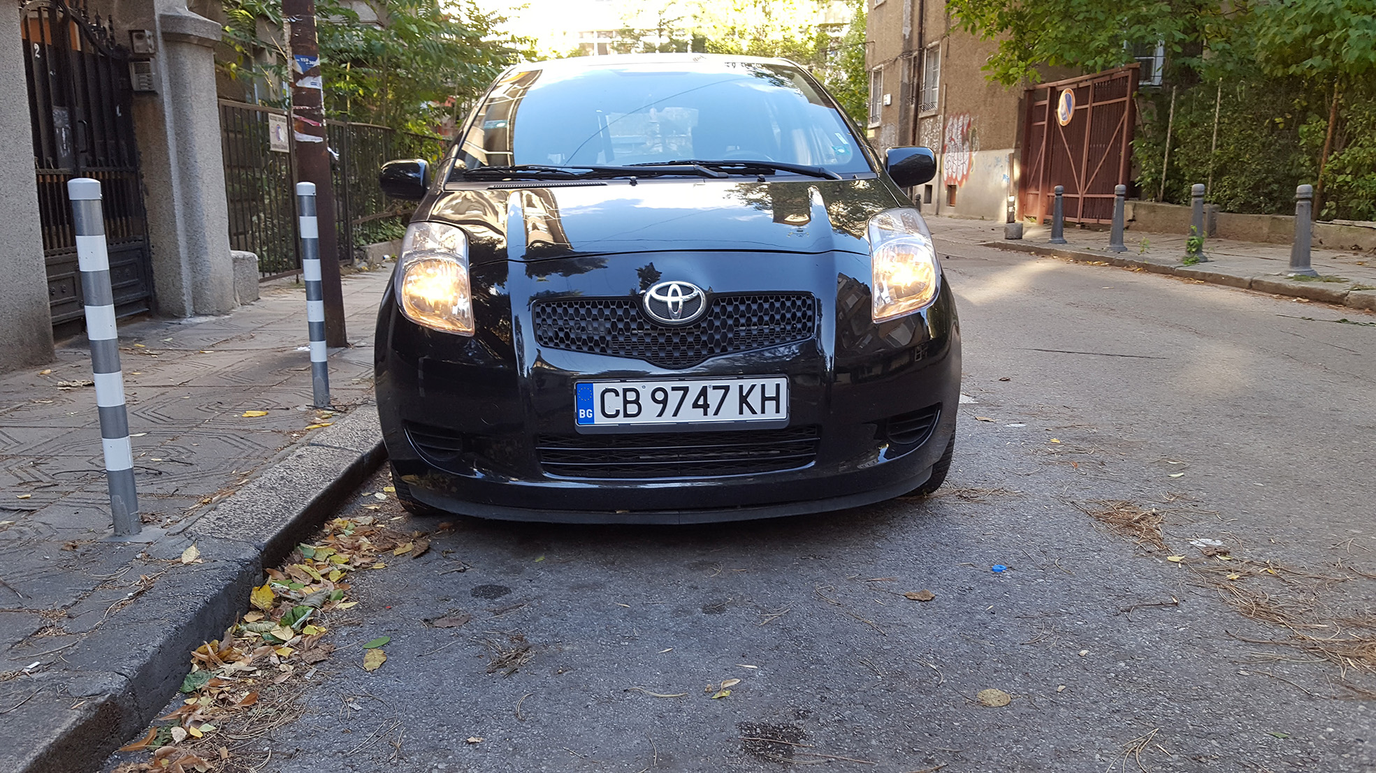

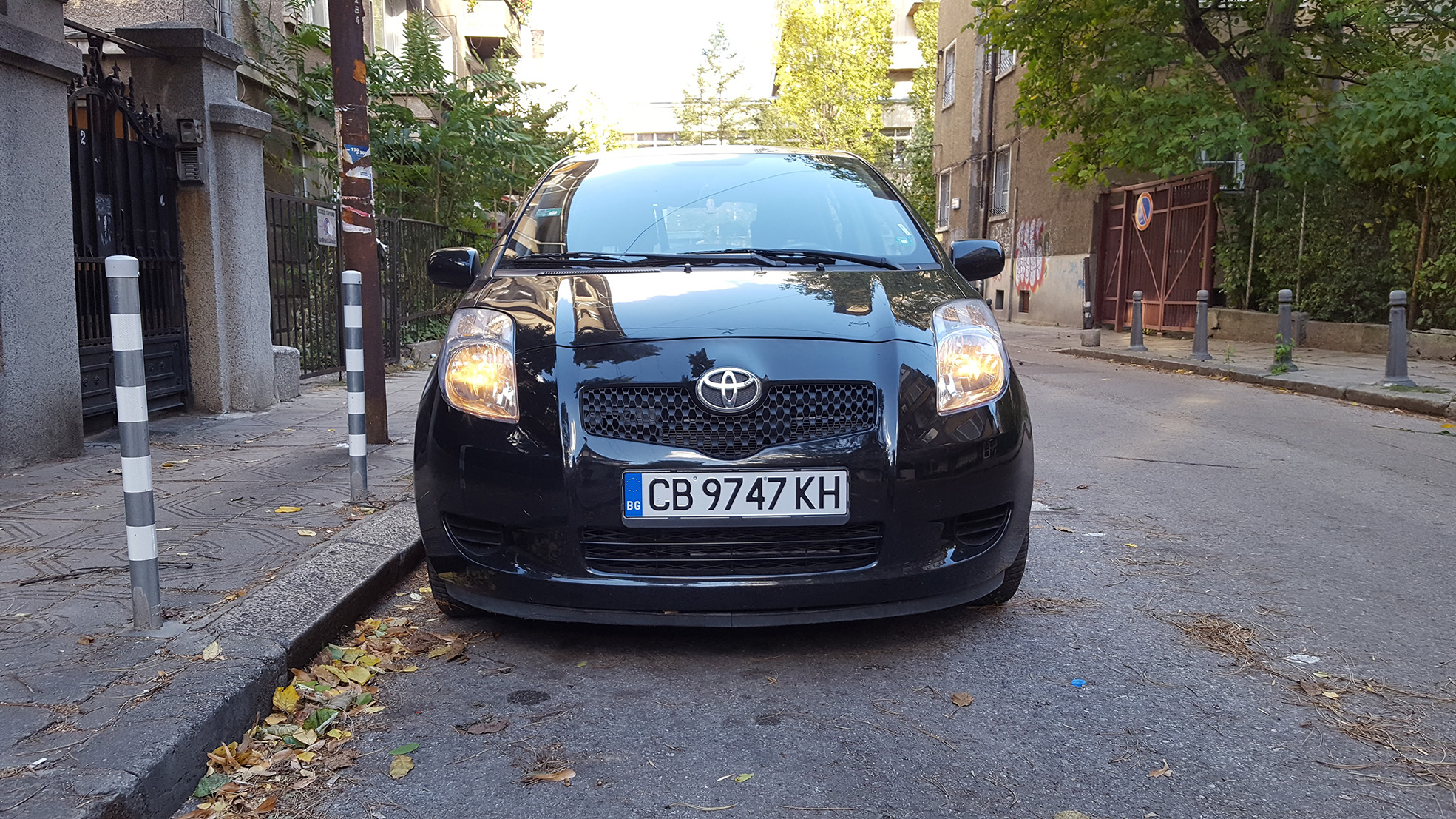

Здравейте, това е резултата от моя опит с Дневните Светлини. Модула избрах аз, но монтажа е от един познат , че аз хич не се разбирам с токовете :whistle: .
Този модул използвахме
Решихме да е на късите, Снимките са 30% - както е модула по дефолт и аз си ги настроих за сега на 40% - мисля, че е доста прилично и 100% - стандартните къси.

...Вижда се съвсем нормално (нямах възможност са снимка отдалеч), за заслепяване не може да става въпрос, защото е късите с % намаление.

Късите са нормално разрешени за ползване вместо DRL, така, че това въобще да не те притеснява... Може да ги ползваш и на 100%, но навярно аз бих избрал настройка 80-90%, което би увеличило доста живота на самите крушки, а в същото време няма да се отрази съществено върху визията (възможността някой да се заяде)...

slowtraveler написа: Късите са нормално разрешени за ползване вместо DRL, така, че това въобще да не те притеснява... Може да ги ползваш и на 100%, но навярно аз бих избрал настройка 80-90%, което би увеличило доста живота на самите крушки, а в същото време няма да се отрази съществено върху визията (възможността някой да се заяде)...
...На мен идеята за Дневни светлини на Яриса на първо място ми е, че Голямата кола е с автоматични светлини и като се кача на малката доооста често забравям да ги пусна - така си спестявам и глоби и неудобство на другите шофьори. После идва въпроса на колко % да ги пусна, че да може малко да има се удължи живота(поне този модул е с плавен старт и плавно гасене),а и колата да се забеялзва - 30% опредено ми се видяха малко. 90 ми се струват много защото вечер така или иначе си пускам фаровете - 40% е съвсем приемливо, но може би ще ги пробвам и на 50 и 60% да видя как е :D

Имай предвид, че 10% намаление на мощността спрямо пълно натоварване, удължава живота на крушката някъде над 50%...

Аз бих избрал дългите на по-малък процент (30), защото ще се вижда отново доста добре, а дългите светлини при Н4 крушка никога не изгаря. Съответно удължаваш живота на цялата крушка със стотици проценти. tooth.gif
