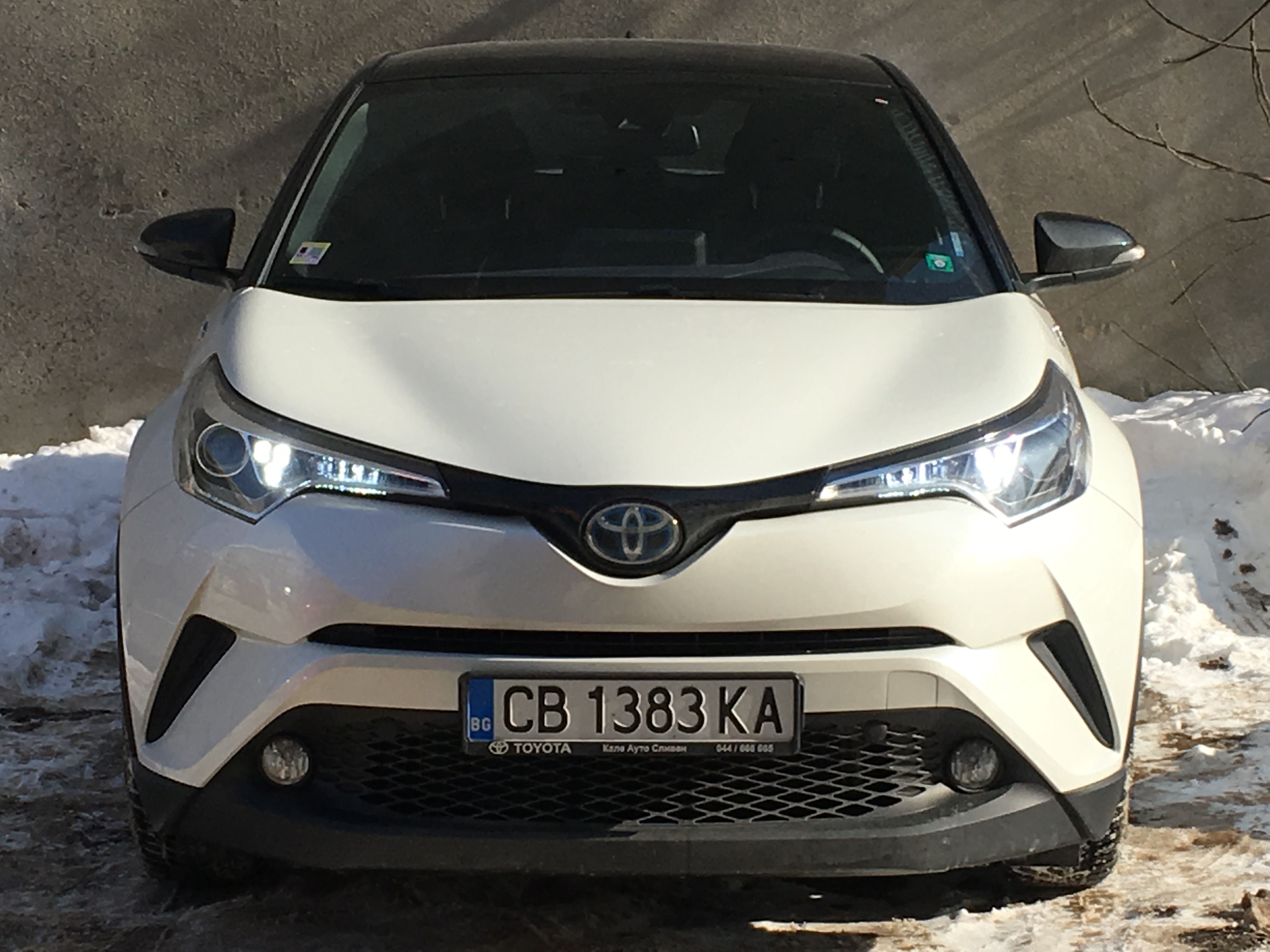

от JulianoG
При мен са с отделни капаци и стават идеално, но поставени до фабричния DRL се вижда колко по-слабо светят:
