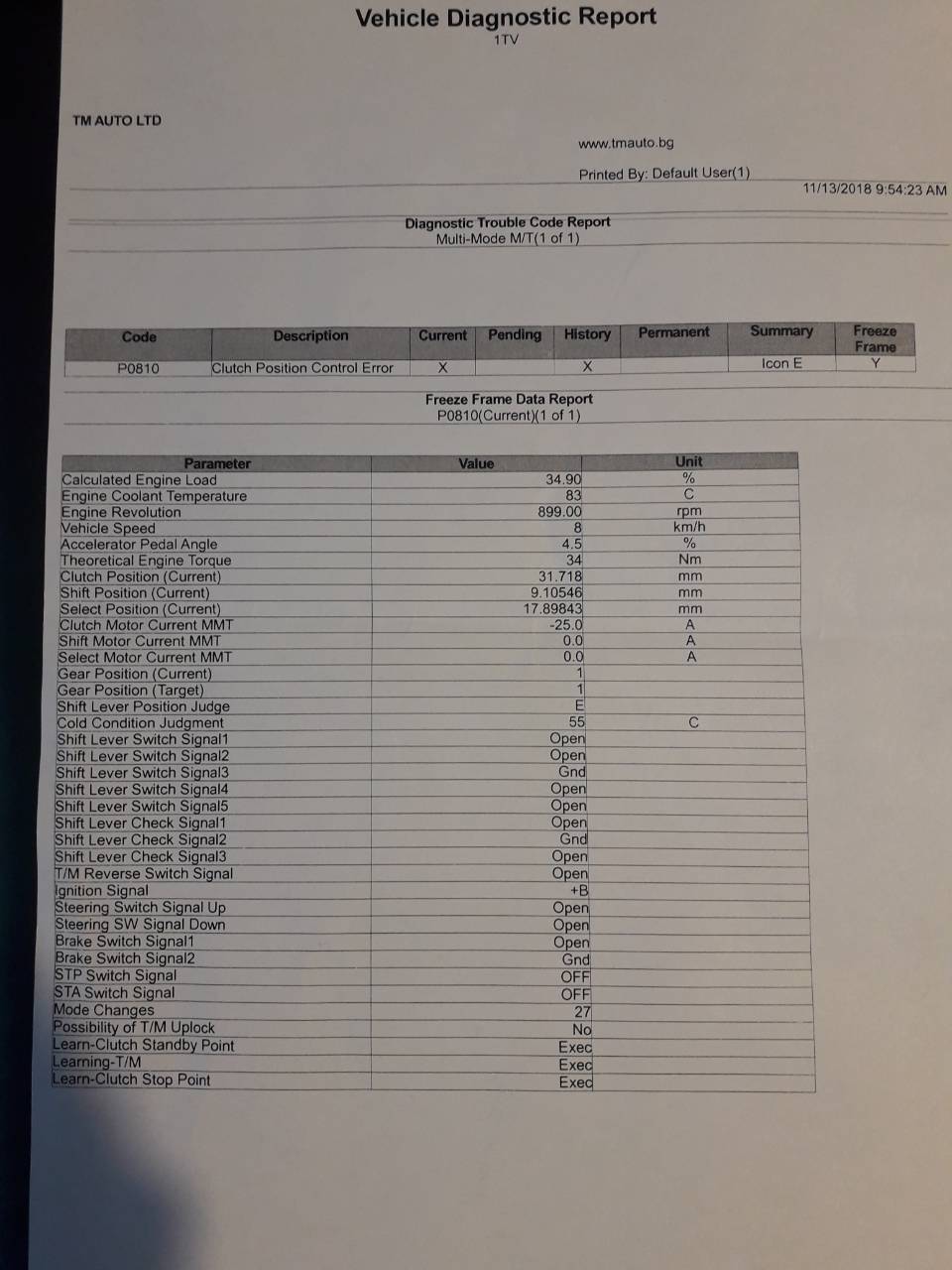

Собственик съм Ярис 1.4d4d MMT 2006.
Преди 25000 км сменях съединител (само съединител) и тогава се започна прословутото светване на лампата с зъбното колело.Два пъти ми синхронизираха съединителя или кутията не знам кое точно и вчера ми поставиха диагноза Р 0810 и всичко за смяна. Странното е че колата си върви и вчера си я взех пак от ТМ . Досега всичко е правено в Тойота, но вече не знам дали ми казват точно нещата.Единия път казват датчик за оборотите, дригия път менизми ... И т.н. Странното е че изключва и светва колелото при връщане на предавките надолу и имам чувството че прекалено много пада скоростта преди да превключи.Какви са ми вариантите?Възможно ли е да го прави заради слаб акумулатор?

от мехаННика
Погледнато е с диагностика. Р0810. Какво следва е въпроса?

Обикновенно следва една голяма хавлия и рев :D рев :) tooth.gif А после може тест на съединителя,дали буксува.
Активации на актуаторите и се гледат параметри,после диаграми на моторчетата.
И още една камара данни от дата листа,аа и записа на данните при самата поява на грешката./freeze frame data/Най кофти вариянт здрав съединител,здрав актуатор и шибано износване на вала по който се движи притискателният лагер.

от rkrastanov
Ето данните от диагностиката
